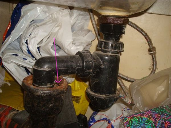

Как-то так ext_0193cca7a4df75587e89ef12cc055380.jpg А блина вышеописанного (если это и есть крышка ревизии) все равно дома не оказалось. Видел где-то в другом месте
Как-то так
А фото сифона в ванной?У вас не правильно подключён выходной патрубок с чугунной канализацией.Возможно, вонь прёт с этого соединения.Манжета 75/50 на фото ниже
Вони нет, есть хлюпание и чавкание из сливов
всё ясно стык не загерметизирован, там не только запахи пройдут.Вы так и соседей незаметно подтопите, если каналья забьётся.
Стык замазан чем-то древне-тягучим, сегодня обстоятельно поковыряю на предмет идентификации. Но замазан весьма капитально, не думаю, что там герметичности не хватает.Каналья - это стояк канализации? В моем случае - черная толстостенная чугунная труба сантиметров 12 диаметром у матери и пластиковая серая примерно такого еж диаметра - у отца?
не стоит ковырять стык,залейте воды в раструб, если вода уйдёт нет герметичности вашего стыка.

в вашем случае, я имел ввиду вашу внутриквартирную канализацию.
Налить вот сюда, где замазано, а должна по идее стоять манжета?
Да именно сюда, ка говорил greshnov если ушла водичка тады ОЙ ,выкарчевывай оттуда трубу сифона и субстанцию которой там замазано посисти всё и манжету туда и будет тебе счастье. А манжета должна не толко по идее ,но и без идеи должна стоять :D
Все равно не улавливаю связи между негерметичностью манжеты и бульканием. Если зазоры в манжете и есть - то небольшие, так как запахов никаких. А подсос через такие мелкие дырки такого булькания не обеспечит
