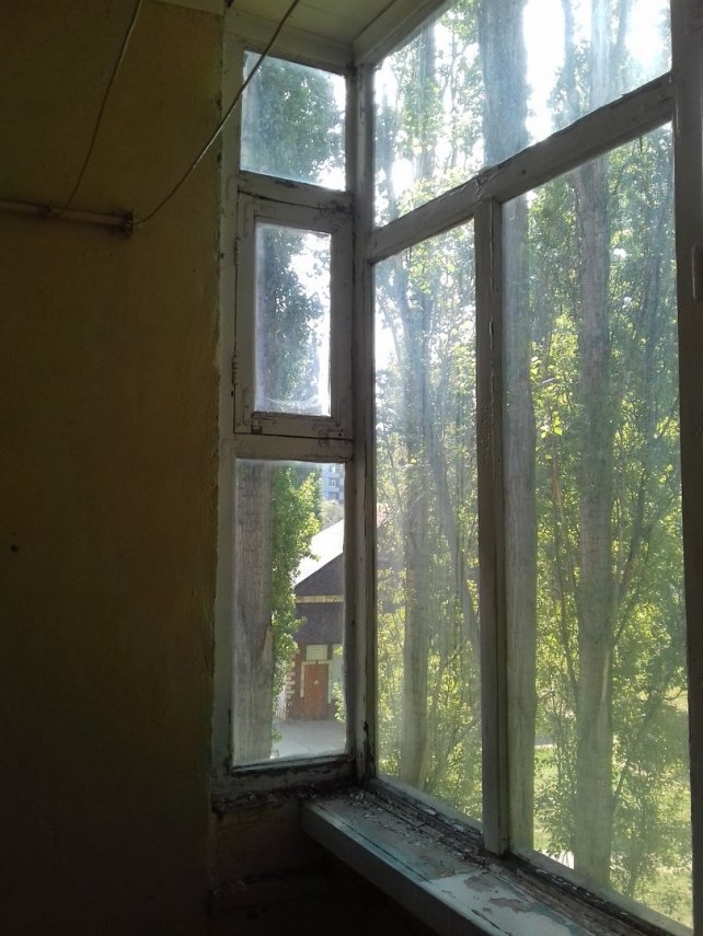

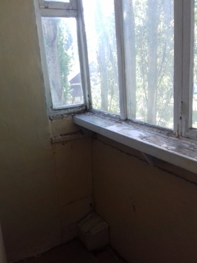

  4. Здравствуйте! Есть угловая лоджия. В планах утеплить - стены обшить пеноплексом. Но оконная рама угловая (на фото сам угол). Есть два варианта: 1.В место угла сделать кирпичную кладку, а уже потом ставить обычную оконную раму без всяких углов. 2.Есть вариант сделать углову...
  5. Здравствуйте! Есть угловая лоджия. В планах утеплить - стены обшить пеноплексом. Но оконная рама угловая (на фото сам угол). Есть два варианта: 1.В место угла сделать кирпичную кладку, а уже потом ставить обычную оконную раму без всяких углов. 2.Есть вариант сделать углову...

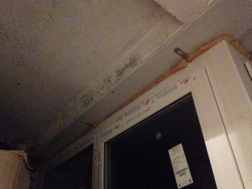

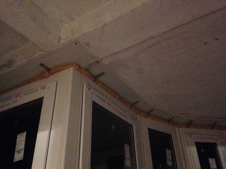

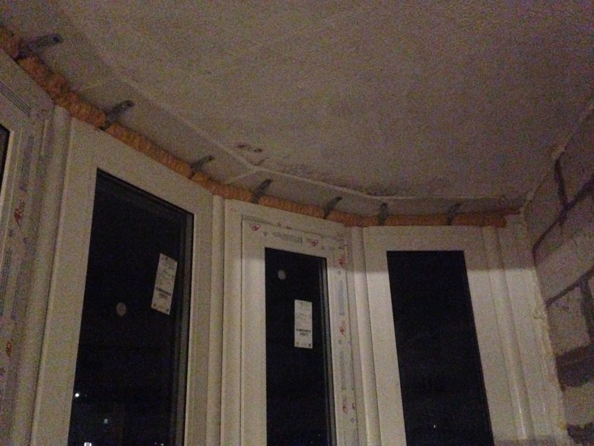

  10. Здравствуйте, возникла проблема с утеплением потолка на лоджии, а точнее разный уровень потолка. Перепад около 50-70 мм .Ближе к двери пенный шов 10-20 мм, а вдали 70мм. Так вот как закрыть эти 70 мм пеноплэксом и и подровнять перепад. Думаю сделать ближе к двери 20+20 мм п...
