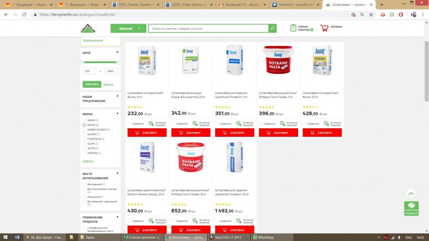

SB3
Шпаклёвка полимерная финишная Weber Vetonit LR Plus, 20 кг
587,00 руб./шт.
КНауфа того на сайте нет)
