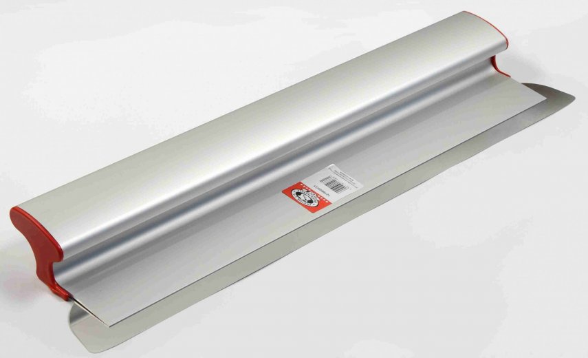

После машинного нанесения на площадях работают такого типа финишными шпателями:
Самый длинный в наборе 1 м. Процесс идет еще быстрее. Будет возможность - попробуйте, Вам должно понравиться.
