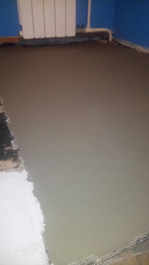

Досталась в работу старая убитая хрущёвская  трёшка на пятом этаже. Делать надо всё, в том числе и полы. В одной половине квартиры перегородки и полы  сломали, вынесли. ЗИЛ 130 три ходки делал, чтоб вывезти всю гору. Спустить мусор с пятого этажа - тоже эпопея была. Студент ленивый ныне пошёл. Или состоятельный. Не желает подзаработать. Или доходяги, что после десятого мешка с ног валятся.
  На тонком слое строительного мусора (видимо, чтоб не прилипала к плите :) ) лежала цементная стяжка толщиной от 8 до 22!!! сантиметров. Перфоратор и болгарка не пригодились. Разбирали с помощью гвоздодёра, поднимая отдельные блоки по трещинам. Слишком тяжёлые куски разбивали молотком на весу ( опасались у соседей потолок обвалить) на подъёмные и транспортабельные блоки. Сами плиты в удручающем состоянии оказались. Предварительно пришлось крупные дыры запенивать, мелкие трещины гипсом проливать. Чтоб ещё и подпольным соседям потолок не ремонтировать. К тому же сосед похвастался, что он у себя в спальнях килограмм сто шпаклёвки по плитам размазал, а потом плюнул и затянул всё натяжными потолками. Информация эта не вызывала оптимизма. Мне ведомо, как обычно непрофессионалы ровняют бетонные потолки. Можно хорошенько топнуть сверху, и весь пласт снизу может рухнуть. Да и бюджет стройки не безграничен.
 Залили свежую стяжку  как положено. С гидроизоляцией, керамзитовой отсыпкой, армированием сварной сеткой, слоем разумной толщины. Однако, сказ мой не об этом, а об оставшихся двух комнатах. Столь долгое вступление, дабы уважаемый читатель осознал масштаб бедствия и не лез с глупыми замечаниями : мол, всё ломать следовало. :)
Полы. Цементная стяжка. Плоскость, горизонт очень даже удивили и порадовали.  Не характерно такое качество для подобных квартир. В двух несмежных комнатах разница в уровне какие-то несущественные миллиметры. Такое счастье даже в современных новостройках от застройщика нечасто достаётся. Омрачали ситуацию множество крупных трещин, остатки битума. И сотни, тыщщи гвоздей. Вот это надо подготовить под укладку ламината.
К сожалению, не предполагал, что с той квартиры возможно интересный материал собрать. Что может быть интересного в убитой хрущёвке? Потому вначале ничего не фотографировал. Фото, когда гвозди уже повыдёргивал и частично битум сковырнул. Основа под паркет была приклеена на битум и пробита гвоздями прямо к цементной стяжке. Гвоздей было неимоверное количество. Теперь надо решать, что делать с трещинами.

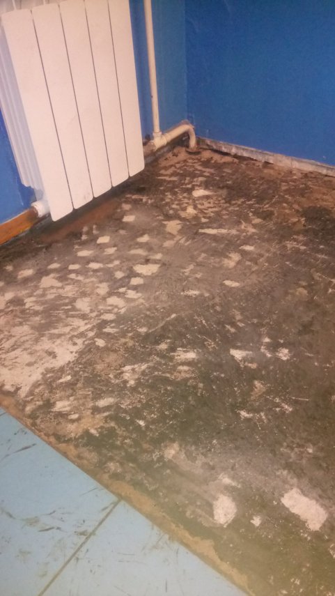

Понятное дело, если просто поверху замазать, толку от этого никакого. Расшиваем трещины. Стяжка не трухлявая была, но достаточно мягкая, чтоб рапидовым полотном можно было расшить. Не глубоко. Небольшую V-образную борозду оформляем по трещине. Пылесосим. Если имеется под рукой компрессор, или пылесос не только вдувабельный, но и выдувабельный,  хорошо бы продуть трещины, полностью избавиться от пыли на максимально возможную глубину. А в моём случае там глубины до 20 сантиметров. Щедро проливаем трещины грунтовкой. Вот такой орнамент получился.
Подбираем посудину с узким носиком. Или просто пятилитровую бутылку обрезаем и сминаем соответствующим образом. Затворяем жиденько гипс, до состояния совсем жидкой сметаны. Не гипсовую штукатурку или шпаклёвку. Гипс строительный. Заливаем это молочко в трещины. Возможно несколько проходов по одному месту придется сделать, сразу же, не давая подстыть заполняем трещину. Когда гипс начинает загустевать, не размазываем излишки по окрестностям, а срезаем. Нам надо заполнить трещины. На поверхности гипс нам совсем ни к чему.
Почему именно гипс, а не какую-то ремонтную смесь? Только гипс, из известных мне материалов, можно затворить достаточно жидко, чтобы он протёк всюду. И при этом он не даёт усадку после схватывания.
Ну вот. Трещины мы победили. Даже звук изменился при хождению по полу.

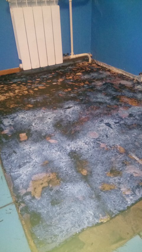

Теперь надо избавиться битума. Попутно и остатки гипса с поверхности удалить. Алмазная чашка супротив битума продемонстрировала свою полную несостоятельность. Она только плавит и размазывает, но не счищает. Зато штроборез очень даже хорошо себя показал. Настраиваем его на минимальную глубину и поперечными или круговыми движениями срезаем всё, что нам мешает. После такой обработки поверхность получается не такая симпатичная, как от чашки, вся бороздатая. Но оно так и лучше. Выравнивающее покрытие крепче прилипнет.
Пылесосим, грунтуем. Поверхность готова к финишному выравниванию. Можно, конечно, залить наливайкой. Но это не наш метод. Не верю я в волшебные смеси, что на 2-3 миллиметровом слое дадут ровную плоскость без наплывов и бугров. Видел немало полов, испорченных наливайкой. Вроде бы и гладенько смотрится, а правило кинешь - так плакать хочется.  Это как Дед Мороз. Я его тоже много раз видел. А на поверку оказывалось, что это вовсе не Дед Мороз, а Пётр Иваныч, наш деревенский фельдшер. Или даже вообще Светлана Николаевна, воспитатель из младшей группы.

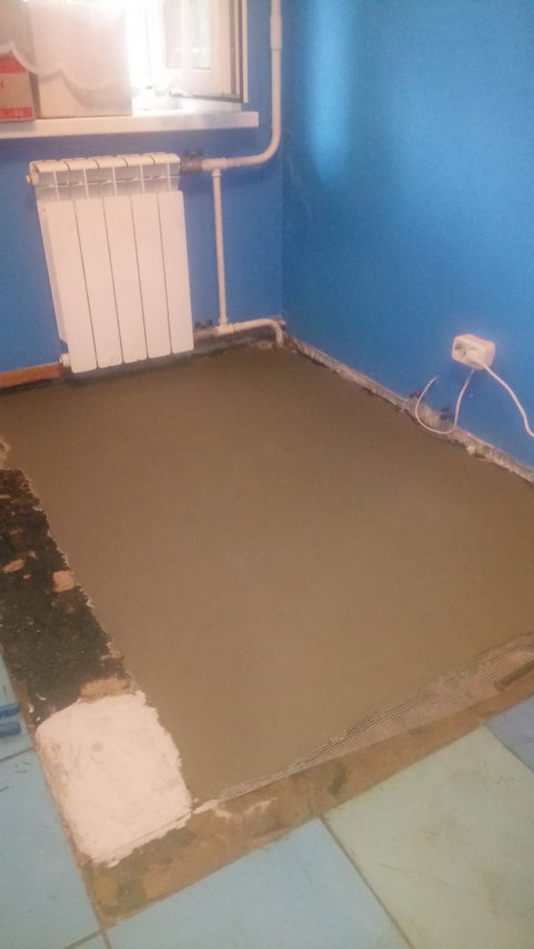

Плиточный клей - наше всё! Затворяем жиденько. Протягиваем длинным правилом в определённом направлении. Допустим, поперёк комнаты. На следующий день смотрим, что получилось. Не через неделю, не после выходных, а сразу, как только клей высохнет. Шершавенько, корявенько. Но почти ровненько.
Вот даже подсобник отметился.
Шероховатости легко убираются шлифовкой. Разумеется, если не затянули с этим делом на несколько дней, когда клей окончательно закаменел. Попутно проверяем плоскость уровнем или правилом, локализуем возможные бугры, которые вероятно следует повнимательней поелозить наждачкой. Ямы игнорируем, просто отмечаем. Пылесосим, грунтуем. Повторяем процедуру с клеем и правилом в перпендикулярном направлении.  При втором проходе клей уже ложится ровней, глаже. Возможно даже не придётся шлифовать. На кривых полах обычно три прохода приходится делать. В данном случае за два раза получилось хорошо.
От ремонта этого пола до укладки ламината прошло полгода. Достаточный срок для проверки. Ни одной трещины не проявилось. Только в дверных проёмах на стыке свежей и старой стяжек.. Но это неизбежно. Тем более, что там демпферная лента проложена.

Подскажите, насколько жидким был раствор? Не пересыхает ли он на тонких слоях  (я так понимаю, стремящихся к нулю)? Сколько времени прошло между заливкой первого слоя и грунтовкой под второй?
FugenFührer
5 часов назад, pike73 сказал:
Я бы не назвал этот процесс заливкой. Скорее протягивание клея, размазывание по поверхности с помощью правила.
Консистенцию подбираем чтобы раствор сам не растекался, но без значительных усилий, держа правило почти перпендикулярно поверхности, можно было его протянуть, разровнять. Как только клей высох (на тонких слоях в сухом помещении это несколько часов), наплывы, бугры, шероховатости подрезаем правилом или сошлифовываем крупной наждачной шкуркой. И можно приступать к нанесению следующего слоя.
По поводу пересыхания. Плиточный клей не так чувствителен к обезвоживанию, как обычная цементно-песчаная смесь. Через несколько дней он наберёт свою прочность.
pike73
18 часов назад, FugenFührer сказал:
А как же грунтовка между слоями?
FugenFührer
17 минут назад, pike73 сказал:
Само собой. Вымести мусор, пропылесосить (если пылесос имеется), или промести с особым тщанием, прогрунтовать.  Это неотъемлемые обязательные операции подготовки к нанесению очередного слоя. Не счёл нужным детализировать и акцентировать на них внимание.

Плиточный клей лежит, сохнет. Уложила шпателем, по 1 кг, не выравнивала по уровню. В клее - стеклосетка 0.5*0.5. Может быть, это всё, на взгляд профи, ерунда, конечно, не знаю, время покажет. Насчёт оргалита, конечно, мысль хорошая, но он гнется, а, учитывая мой пирог, где сцепление с битумом вряд-ли хорошее, нет ли хорошей вероятности, что пол начнет крошиться...со временем. А так - пол кажется ровным и очень хочется положить прямо на него, через подложку, линолеум)
