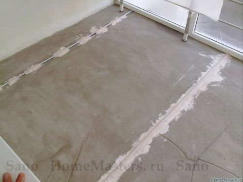

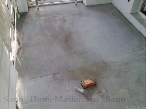

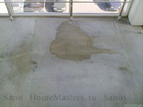

Наливной пол на застекленной лоджии, там сделана цементная стяжка с уклоном в сторону окна.
Зачем делать уклон на застекленной лоджии осталось тайной, ведь в проекте идёт остекление, это всё из разряда когда левая половина мозга не ведает что творит правое полушарие.
Пришлось этот даже так сказать солидный уклон выравнивать наливайкой.

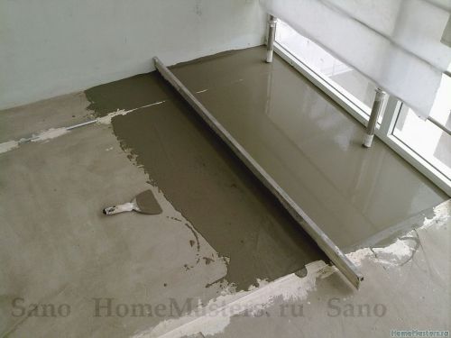

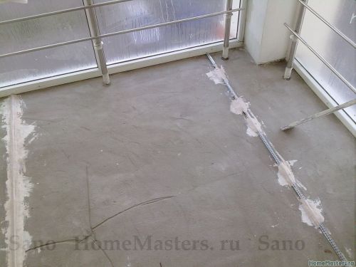

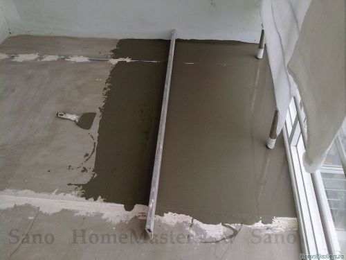

Пол как всегда был тщательно вычищен, загрунтован, поставлены маяки причем центральный что делит площадь по полам сделан сплошным.
Чтобы раствор из одной половины пола не перетекал во вторую. Заливал в одну каску, смеси много требовалось вот и пришлось поделить, а так бы поставил два дырявых маяка, стянул бы 3метровым правилом и игольчатым валиком покатал.
blogentry-2-0-45497200-1386613030_thumb.jpgblogentry-2-0-60597900-1386613033_thumb.jpgblogentry-2-0-18432800-1386613036_thumb.jpgblogentry-2-0-79126300-1386613038_thumb.jpgblogentry-2-0-27161300-1386613041_thumb.jpgblogentry-2-0-67449300-1386613043_thumb.jpgblogentry-2-0-01851000-1386613046_thumb.jpg
Кстати если правильно помню то маяки поставлены на цементную стартовую шпаклевку, не гипсовую, там стены на лоджии штукатурены и шпаклеваны цементными составами той же фирмы Боларс.
Пришлось подождать пока она крепко застынет, цемент не гипс

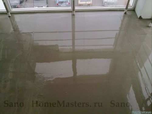

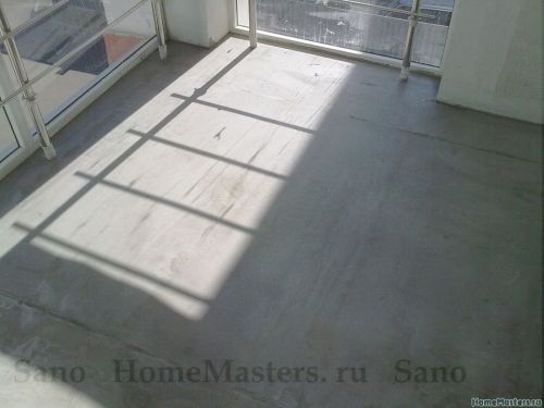

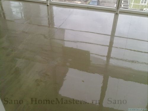

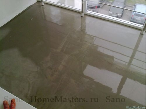

Залил, наследующее утро нарисовался небольшой бугор, я его правилом быстренько сточил, и местами хохряшки (модное слово подчерпнул на форуме :) ) подсрезал, наливайка также не сразу прочность набирает и чем быстрее её начинать обрабатывать тем легче дело будет идти.
blogentry-2-0-71008900-1386613048_thumb.jpgblogentry-2-0-57791700-1386613051_thumb.jpgblogentry-2-0-37726100-1386613054_thumb.jpg
Под плитку основа готова, наливайка Боларс 1030, не самая лучшая смесь, но как раз для этого дела подходит.

Красота! Особенно кровавые пальцы на 6 фотке :)
Sano
это они знак :rap:  там раскинули ))
volkodav
Вот профессионализм виден в мелочах - боковые направляющие с узкими полосами на точках зафиксированны, а середина полностью приморожена, чтобы наливайка не перетекала :)

А мне больше понравился человек-невидимка держащий правило :)
