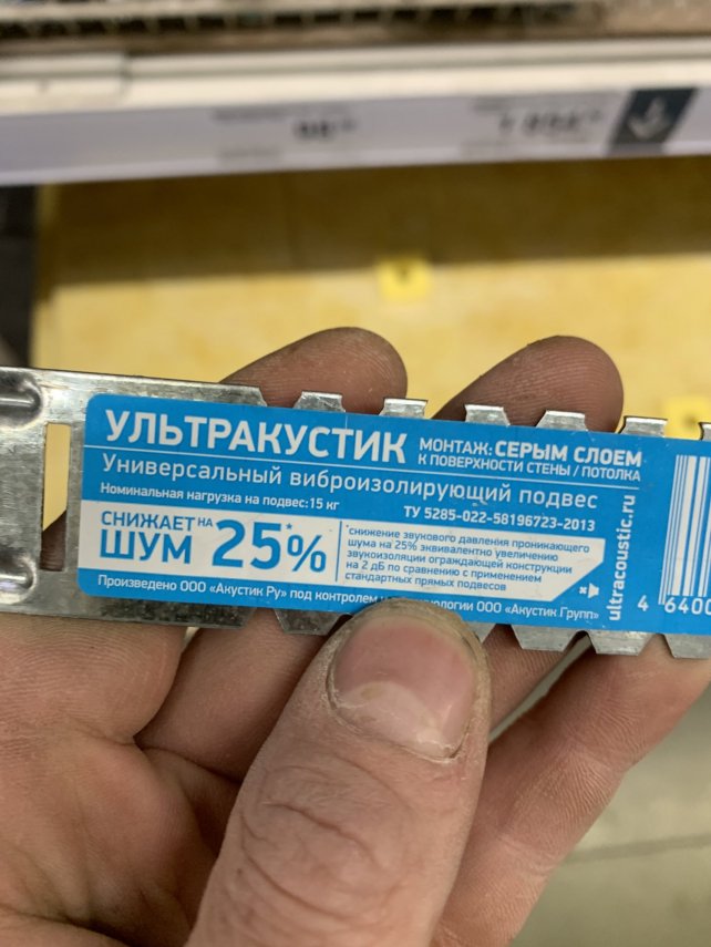

Не совсем понял зачем нужно было так изгоняться.... есть же не кнауф подвесы, а вполне приемлимые аналоги...

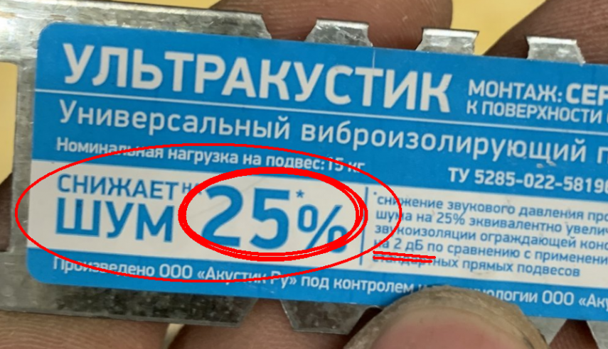

Андрюша! Ладно, простые люди обыватели заказчики так рассуждают. Но ты, вроде как, специалист. Вот скажи, мил друг, как ты полнейшую шнягу не заметил?
Справедливости ради отмечу - авторы честно обозначили 2 дБ. Иные производители и торгаши ничтоже не сумляшися рисуют 53 дБ на каменную ватку! Только что такое 2 дБ? Есть цифровые тестеры. Есть тестеры вот прямо со шкалой в дБ для удобства. Но можно и 2 уровня сигнала измерить, а потом взять 20 десятичных логарифмов отношения. Я к тому, что ты можешь замерить уровень звука прибором, потом по прибору добавить 2 дБ, а ухом попробовать ощутить разницу. И ты офигеешь - она будет неразличима! Не так просто отношение амплитуд в 3 дБ называют уровнем полумощности. То есть, ухо ощущает изменение громкости при изменении её мощности в 2 раза.
Короче, 2 дБ это "ни о чём", как сейчас модно выражаться. Ещё раз отмечу честность производителей. Тебе спасибо за наводку: указал на изделие с приемлемой ценой - 99 рублей в дорогом магазе. Прежде натыкался на продукцию из конторы "всё по 300". Но вот беда, у меня на одну конструкцию ушло 80 аналогичных изделий, а на другую 1400. Умножишь сам. На самоделки я потратил 2400 + доставка (сам ездил) 800. + несколько подходов по 40 минут каждый. Ну, пусть 10 подходов. Степень демпфирования, уверен, у самоделок не хуже. А может и лучше. Другое дело - громоздкие. Толщина сборки 25-30 мм.
Если подумать, правильно было бы расписать частотную характеристику шумоподавления в расчёте на конкретную привязанную массу. Ну, хоть не стали рисовать дутые цифры.
Короче, Андрей, "не думай о децибелах свысока!" :)

Андрей Р
РЕКЛАМА: "Лореалпариш до 80-ти % уменьшает выпадание волос!" :)
Как-то так :)
