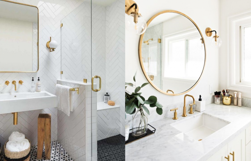

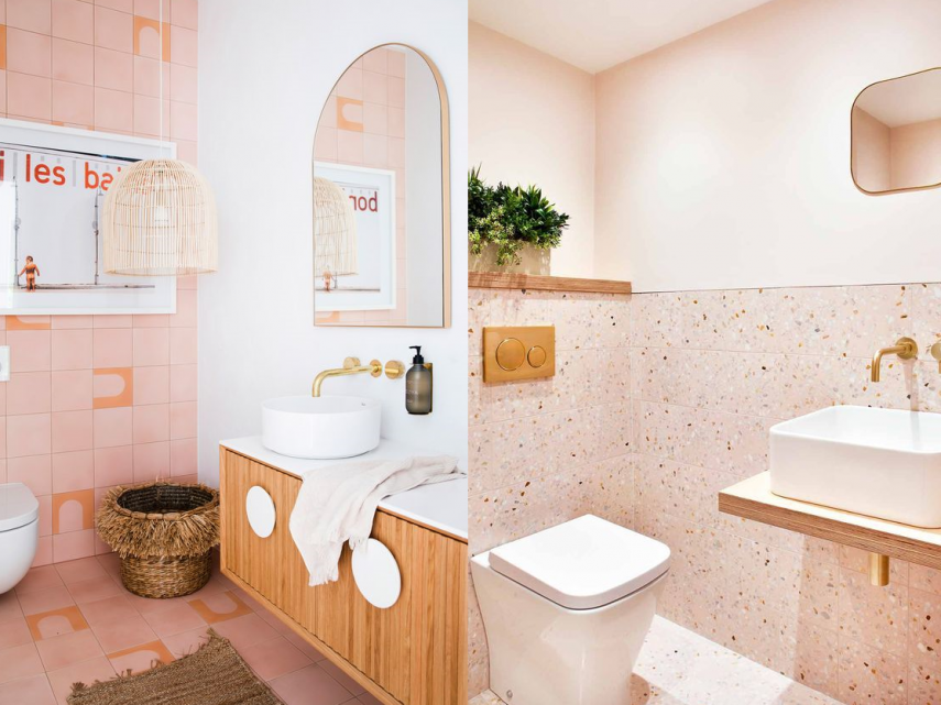

А есть ли стандарт?
Согласно советскому СНиП, оптимальное расстояние от пола до верхней кромки умывальника варьируется от 80 до 85 сантиметров. Но. Разработали эти нормы с учётом среднего роста человека, который за минувшие десятилетия увеличился. Так что единого стандарта на данный момент нет. Удобная высота умывальника, в зависимости от вашего роста, может варьироваться от 80 до 95 сантиметров (и выше!). Нужно понимать, что лишние (или наоборот — недостающие) 4-5 сантиметров уже скажутся на ежедневном комфорте.
Если раковина висит слишком низко, страдать будет ваша спина, которую ежедневно придётся гнуть над умывальником. Такое может случиться при монтаже подвесных конструкций.
Если конструкция окажется лишком высокой, человеку ростом ниже среднего, умываясь, придётся буквально заглядывать в раковину, не говоря о том, что детям потребуются очень высокие подставки для ног.
Высокому человеку будет комфортно с умывальником, возвышающимся над полом на 90 сантиметров или на 1 метр. Человеку среднего роста и ниже уже нужна высота от 90 до 80 сантиметров. Люди в семейной паре, как правило, разного роста, так что придётся идти на компромисс, выбирая среднее 85-90 сантиметров.
Если раковина по совместительству ещё и туалетный столик, выбирайте комфортную высоту, исходя из того, что вы будете за ним сидеть, а не стоять.

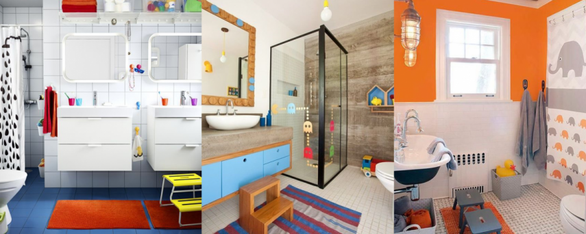

А это безопасно для детей?
Средняя рекомендуемая высота раковины в ванной комнате для дошкольников составляет 50 сантиметров, для детей младшего школьного возраста — 60 сантиметров. Если речь о подростке, прибавьте ещё десять сантиметров.
Если ванная комната в квартире только одна, а вас много, нужно выбирать, чьё удобство в приоритете.
Что лучше: выбрать оптимальную высоту для взрослых или заниженный вариант для детей — вопрос спорный. Подобрать надёжную подставку для детских ног проще, чем потом переделывать ванную комнату в погоне за ростом ребёнка. С другой стороны: любая подставка — это потенциально травматичное решение, особенно если детей в семье много — лучше не оставлять их водные процедуры у раковины без присмотра или выбирать модель умывальника им под стать.

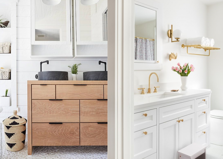

А если под раковиной есть что-то ещё?
Планируете эргономично разместить под умывальником стиральную машинку — имейте в виду: конструкция может получиться высотой под метр. В этом случае спасёт специальная модель, предназначенная для монтажа над «стиралкой». Также увеличить высоту подстолья до неудобных цифр может встроенная система хранения.
Высота тумбы с раковиной для ванной комнаты у разных производителей тоже может «плавать», заранее обратите на это внимание.

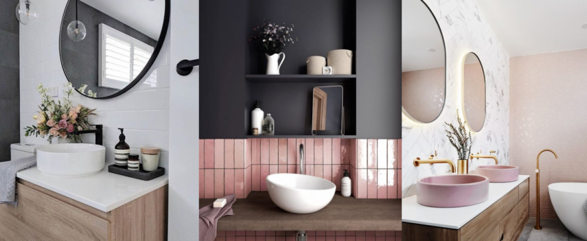

А если раковина накладная?
Выбрали так называемый умывальник-чашу вместо утопленной модели — учитывайте, что он будет возвышаться над подстольем, то есть к высоте напольной тумбы или подвесной конструкции добавьте высоту умывальника.
Высота установки — это расстояние от верхней кромки раковины до пола, а не от пола до подстолья.
Умывальники-чаши нужно выбирать одновременно с тумбой, чтобы не промахнуться с суммарной высотой.
