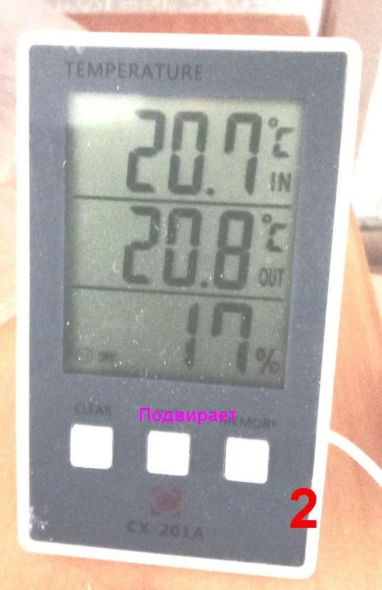

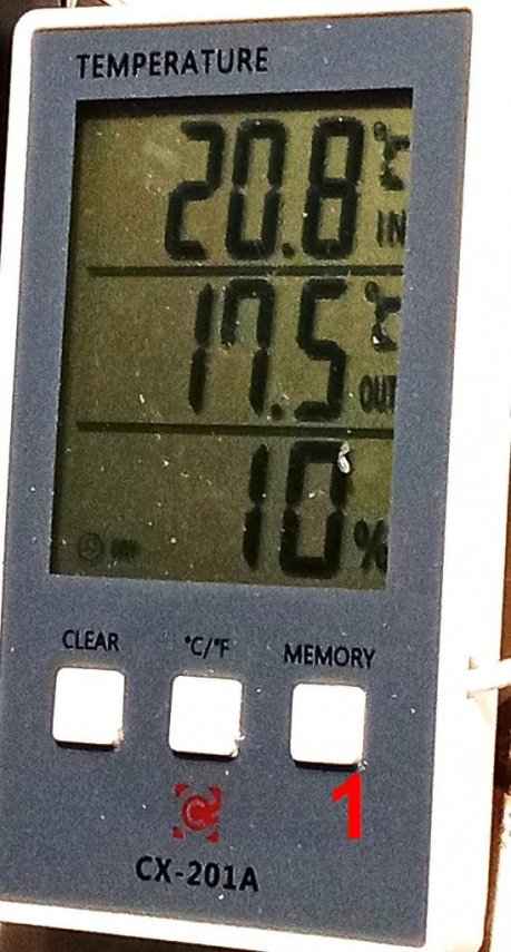

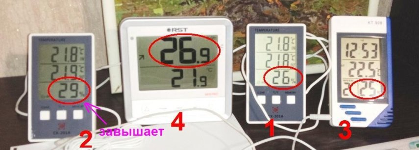

Подавать в помещение зимний воздух через нагреватель я взялся много лет назад. И уже тогда обнаружил - способ зверски пересушивает воздух! Что это смертельно вредно, вам каждая малышева и ей подобные без устали будут доказывать целый телевизорный час. Редкий случай, когда им надо верить. Но тут надо. Теперь взялся повторить решение на более высоком уровне - всякая автоматика, принудиловка, клапаны, фильтры. Про это позже. Уже есть вдуваемый и нагреваемый воздух и куча гигрометров. Жаль, не успел подтащить "аналоговый" водяной психрометр. Но я уже сравнивал показания и даже если "цифра" вдвое занижает, картина устрашающая!
Температура примерно 21°С воздух свежайший. Это чувствуется. Я там физически сильно нагружался на сборке. Душно мне не было. Приток составил около 30 кубов в час. По комнате рассовал три гигрометра. Контрольный №4 в коридоре. Надо отметить, что дешёвые бытовые электронные гигрометры на малых влажностях отчаянно врут. Будем считать их не измерителями, а индикаторами.
Смотрим.
gigr01.thumb.jpg.48f6f26a4b3e3b318e2e842af47b987a.jpg gigr02.thumb.jpg.9edcab5353fcaaa2cd134a5606454939.jpg
gigr03.thumb.JPG.783677685e8bd6d3cbd6dfc8c264f41b.JPG gigr04.JPG.129b9b284cf93fcfdf65159fb7837e16.JPG
Вот так!
Напоминаю, и это каждый телевизионный мед-пропагандист подтвердит, - пониженная влажность высушивает слизистую. Вот микроб вовнутрь к нам и лезет.

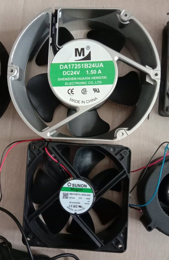

А пока про серо-зелёное изделие 1751 на нижней картинке. Искать где купить через поисковик. Поисковый запрос:
Ozdisan / M-Fan DA17251B24HA 172X152X51 24V 1.0 A
В Али брать не советую! Во-первых, там стали врать про доставку из России. Прежде всегда было моментально. Теперь из поднебесной иной раз быстрей! Во-вторых, часто в Али торгуют БУ-шной техникой. Сам нарывался. Производитель обещает 50к часов ресурса. Я рассчитываю на это. А мне присылают уже года 2-3 непрерывно проработавший внутри какого-нибудь сервака. (Это отдельная тема.)
Заказывая в Ректоме ОБЯЗАТЕЛЬНО потребуйте В ПОЧТЕ, а не на словах, подтверждение бесплатной доставки в ТК. Это из тех торгашей, что мило улыбаясь в телефон тихо вписывают бешеную наценку за доставку до ТК, думая, что покупатель ни х.хрена не понял. А покупатель просто не хочет собачиться.
zdisan-da17251b24ua.pdf
Во фрагмент про влажность выше прошу не вчитываться. Я его нафиг удалю и воткну в другое место, покуда тема страшней просто вентиляторной.

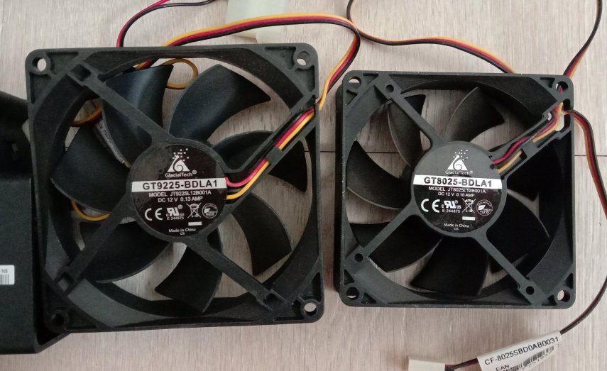

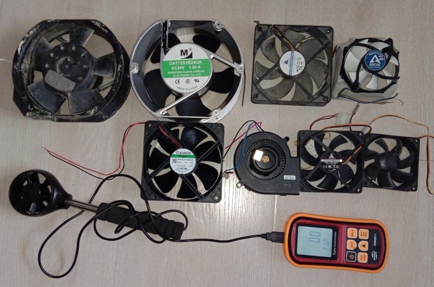

На картинках куча вертушек. Самая ходовая для кухонь (не вытяжек), душевых и сортиров - 1238. На первой картинке он рядом с рукояткой анемометра. Если мы поставим 30-50 куб/час, то шума лопастей почти нет! Но гнусный бег шариков и подлый дисбаланс возбуждают все примыкающие плоскости, а те резонируют аки дека Страдивари! Как не опечалиться - сфотографирую позже.
