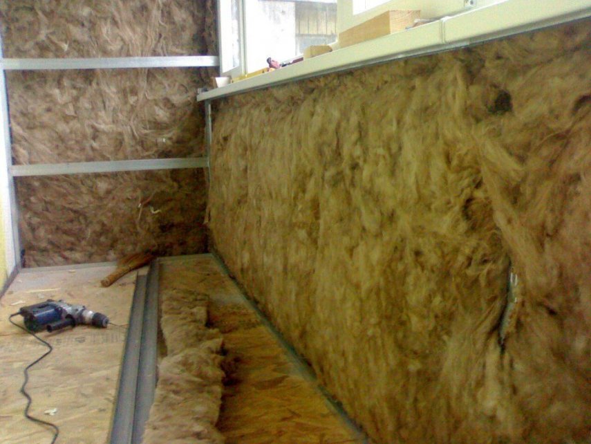

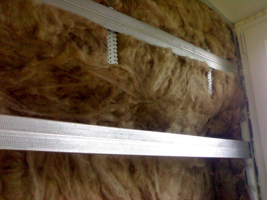

Внутренняя отделка начинается с гидроизоляции. Для этого стены и пол обрабатывают специальной мастикой. После ее высыхания вся лоджия утепляется при помощи минеральной ваты - пол, потолок, стены. Затем на бетонную плиту основания укладываются лаги из деревянного бруса, выставляются по уровню, и на них монтируют деревянный пол из досок или QSB.

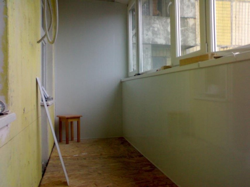

Сама лоджия будет выглядеть лучше и легче, если ее отделку провести пластиковыми панелями светлого цвета. Пластиком зашивают пространство под окнами, потолок и боковые стенки.
