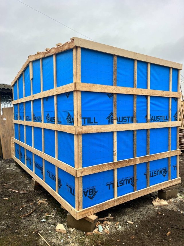

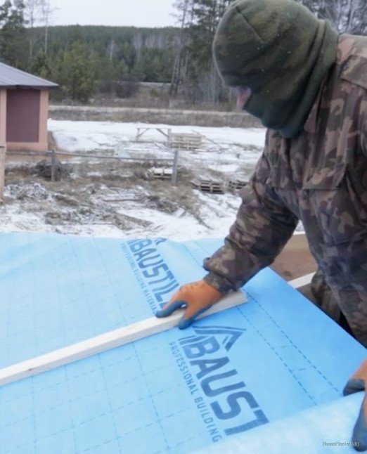

A-мембраны - это ветро-влагозащитные паропроницаемые материалы. Применяется для защиты утеплителя и внутренних элементов элементов стен от ветра и атмосферной влаги.
Часто используются в вентилируемых фасадах и на скатных крышах.
Обычно укладываются между утеплителем и лицевым покрытием через контр обрешетку.
