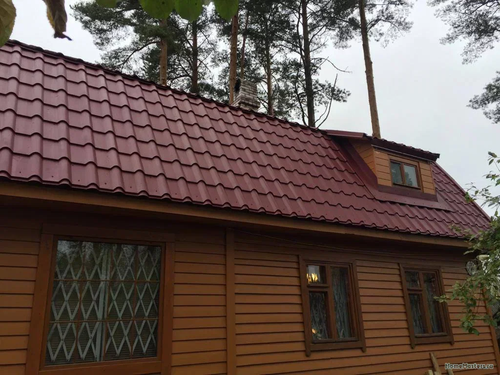

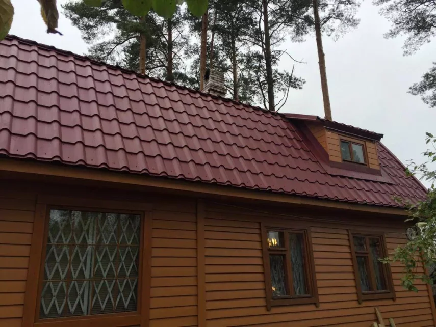

Металлочерепица – выбор для большинства частных домов
Если у вас стандартная скатная крыша и вы ищете лучшее соотношение цены и качества, обратите внимание на металлочерепицу. Стоимость квадратного метра в 2026 году – от 600 до 1300 рублей, срок службы при качественном полимерном покрытии достигает 30–50 лет. Материал лёгкий (всего 4–8 кг/м²), не требует усиления стропил, а его монтаж прост и быстр. Один заметный минус – низкая шумоизоляция. Во время дождя или града металл звучит как барабан. Если у вас жилая мансарда, настоятельно рекомендуем предусмотреть дополнительную шумоизоляцию (толстый слой минваты). Также учтите, что поверхность скользкая, ходить по ней нужно с осторожностью.
