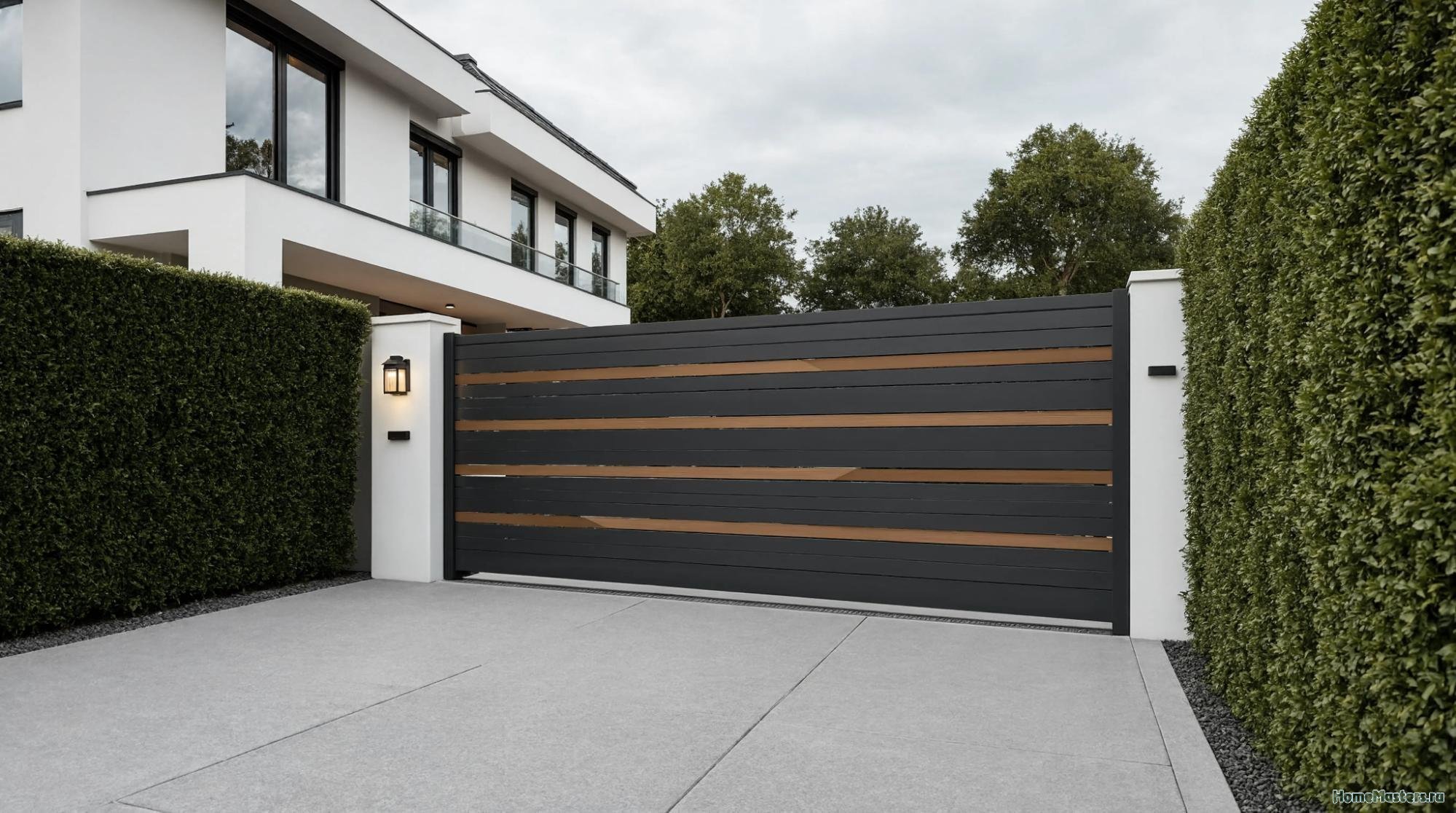

Как перевести в ручной режим откатные ворота?
Откатные системы - одни из самых популярных решений для загородных участков. В таких конструкциях полотно смещается вдоль забора, а за его перемещение отвечает электропривод, который цепляется за зубчатую рейку. Если свет погас, автоматика отключается, но перевести ворота на ручное управление, как правило, довольно просто.
Узел аварийной разблокировки обычно находится прямо на корпусе мотора. Доступ к нему может быть закрыт пластиковым колпаком, небольшим лючком или прорезиненной пробкой. Сам замок может располагаться как на фронтальной панели, так и сбоку - всё зависит от конкретного производителя и модели.
Чтобы открыть откатные ворота вручную, выполните несколько действий:
  • Найдите замочную скважину. Осмотрите корпус привода и найдите личинку замка (при необходимости снимите защитную накладку или выньте заглушку).
  • Разблокируйте привод. Вставьте специальный ключ и поверните его. Это действие физически разъединит механизм мотора и зубчатую рейку, "отпустив" полотно.
  • Сдвиньте створку. Откройте ворота руками. Делайте это размеренно, без рывков, чтобы уберечь механику от поломок.
После перевода в ручной режим створка должна идти значительно свободнее. Однако это не повод толкать ее со всей силы. Ведите полотно плавно, контролируя его движение. В зимний период этот совет особенно актуален: на роликах, балке или рейке часто намерзает лед или скапливается снег. Если системой давно не пользовались в ручном режиме, ход может быть слегка затруднен.
Но! Если вы чувствуете сильное сопротивление и полотно идет очень туго, прекратите попытки! Тугой ход - явный признак механического сбоя: выхода из строя роликов, деформации направляющей, попадания мусора, перекоса конструкции или наличия постороннего предмета на пути. Применение грубой силы только усугубит поломку и приведет к дорогому ремонту.
Когда электроснабжение восстановится, систему нужно снова заблокировать. Действуйте в обратном порядке: верните рычаг или поверните ключ в исходное положение, чтобы заблокировать механизм. После этого обязательно слегка качните или подтолкните полотно рукой - это нужно, чтобы шестерни привода корректно вошли в зацепление с зубчатой рейкой.

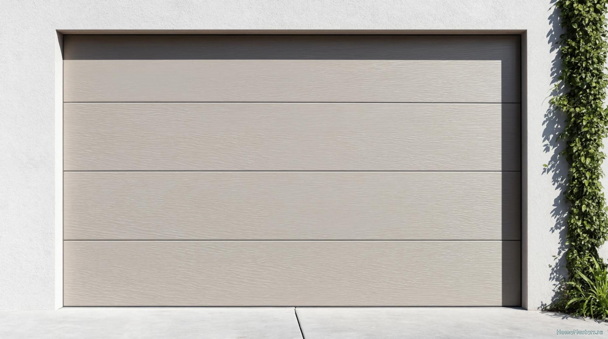

Как открыть секционные гаражные ворота вручную?
Секционные конструкции обычно оснащены удобной системой экстренного расцепления. В большинстве случаев это специальный шнур (расцепитель), который свисает с направляющей каретки или находится в непосредственной близости от мотора. Потянув за него, вы физически отсоединяете полотно от электропривода, после чего ворота можно поднять собственными силами.
Чтобы открыть секционные гаражные ворота вручную, нужно действовать так:
  • Найдите шнур расцепителя. Осмотрите направляющую и найдите шнур, расположенный на движущейся каретке.
  • Потяните за шнур. Это действие рассоединит каретку с приводным ремнем или цепью, освободив полотно.
  • Поднимите ворота. Теперь створку можно открыть руками, что очень выручает, когда нужно срочно заехать или выйти из гаража, а света нет.
При этом важно помнить о нескольких правилах безопасности. Во-первых, поднимайте тяжелое полотно плавно и обязательно двумя руками. Во-вторых, заранее убедитесь, что в проеме и под воротами нет никаких препятствий или посторонних предметов. В-третьих, категорически не рекомендуется резко толкать ворота вверх или позволять им с грохотом падать вниз - такие ударные нагрузки быстро выведут из строя ролики и деформируют направляющие.
Если в процессе подъема вы чувствуете, что ворота идут с большим трудом, застревают или двигаются рывками, прекратите попытки. Скорее всего, нарушена балансировка или повреждены торсионные пружины. В подобных ситуациях единственным правильным решением будет вызов мастера.
Повышенную осторожность следует проявлять, если гаражные ворота давно не проходили техническое обслуживание. Изношенные ролики, погнутые направляющие или уставшие пружины превращают ручное открытие не просто в сложную задачу, а в реальную угрозу здоровью. Если ворота самопроизвольно опускаются, не фиксируются в поднятом состоянии или, наоборот, напрочь отказываются идти вверх - не рискуйте и не продолжайте эксперименты.
Если секционные ворота служат единственным входом в гараж, заранее узнайте, предусмотрен ли в вашей модели наружный механизм аварийной разблокировки. Если его нет, а свет пропадет, когда вы находитесь на улице, вы просто не сможете добраться до внутреннего шнура и останетесь перед наглухо запертым гаражом.
