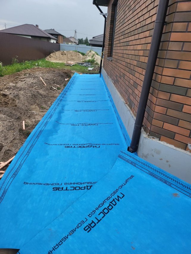

Технология укладки материала «Гидростаб» при устройстве отмостки
Правильное применение материала «Гидростаб» гарантирует 100% защиту. Процесс включает несколько обязательных шагов:
1. Подготовка Основания:
Участок под отмосткой (или прилегающая боковая поверхность фундамента) должен быть очищен от мусора и острых включений.
2. Устройство Дренажной Подушки (Опционально):
Для улучшения отвода воды часто используется геотекстиль.
3. Монтаж «Гидростаб»:
⦁   Мембрана укладывается с нахлестом не менее 20 см на соседние полотна.
⦁ Швы соединяются методом термической сварки (для обеспечения заводской герметичности) или специальным клеем.
⦁ Критически важно: материал должен заходить на вертикальную поверхность фундамента (цоколь) с обязательным перекрытием не менее 50 см ниже уровня земли или планируемого уровня грунта.
4. Завершающий Этап:
Поверх гидроизоляционного слоя укладывается засыпка (песок/щебень), а затем финишное покрытие отмостки (бетон, тротуарная плитка).
Ключевой совет: Используйте «Гидростаб» не только под самой отмосткой, но и для гидроизоляции прилегающего цоколя — это создает непрерывный водонепроницаемый барьер.
