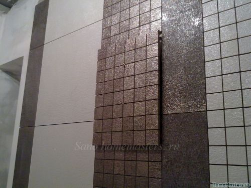

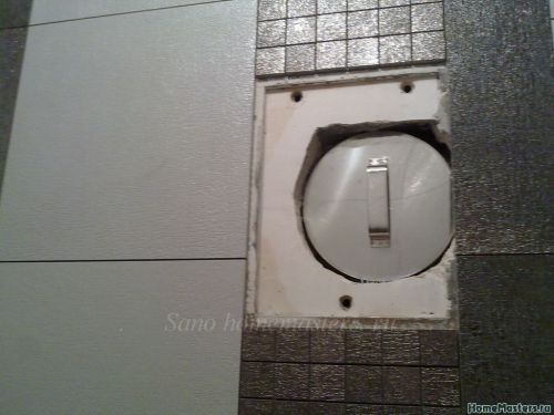

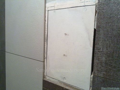

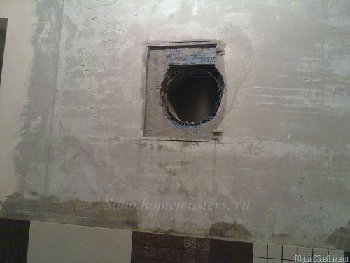

Досталась мне как то задачка к ревизии каминной трубы приспособить съёмный люк, ползать туда будут не часто поэтому люк требовался скрытный.
Всё что я знал и всё что было в магазах не подходило ни одним боком, или люк по глубине не разместить или рамка люка мешала снимать крышку ревизии.
Оставалась самоделка.

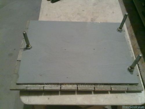

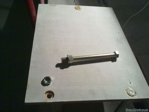

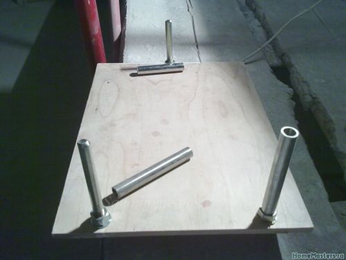

Сделан из листа фанеры, болты, втулки из нержавейки, сверху фанеры лист гвл не проходил по толщине , обработал фанеру церезит ст-16 чтоб держалась плитка.
Плитку укладывал на установленный люк, чтобы швы сходились и в дальнейшем люк не выделялся с общего фонаblogentry-2-0-61894900-1380137010_thumb.jpgblogentry-2-0-41033800-1380137012_thumb.jpgblogentry-2-0-06265000-1380137014_thumb.jpgblogentry-2-0-65716300-1380137016_thumb.jpgblogentry-2-0-21468600-1380137018_thumb.jpgblogentry-2-0-68285300-1380137020_thumb.jpgblogentry-2-0-19718500-1380137024_thumb.jpg

Sano
на фотке видно пару саморезов  в перекрестие воткнуты, если была бы плитка гладкая то  присоской можно было
а так в крутил , вытащил,  поставил на место, выкрутил,  дырочку мазнул воском  в цвет затирки
