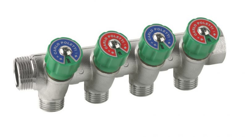

На счёт фара пока точно сказать не могу, есть ли он у нас вообще - толком не искал, гугл же на Латвию ссылок на него не находит. Но есть полетти. С виду, кмк, он похож на фар -
Кто-нибудь пробовал этот бренд?
Фирма нормальная ,только кому нужны коллекторы с трубной резьбой и конусом?

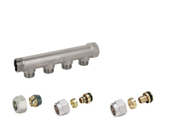

Не, правда, для меня, то что ты написал, тёмный лес)) Так что, уж не сочти за труд, поясни, что с ними не так. И если эти не подходят, то может другие подойдут?  Мне, кмк, даже такие простенькие подойдут - post-15106-0-59133500-1455619048_thumb.jpg
А "гайки" универсальные, для всех коллекторов. Под медь, многослойную трубу и РЕХ. Это называется евро конус?
Я хочу на втором этаже своей хатки наконец продолжить начатое. Там будут: раковина, унитаз, душ и, скорее всего, ещё одна раковина. Наверх затянуты две медные трубы, вроде 15. Ну и вот, на них думал поставить шаровые краны, затем коллекторы на 3 и 4 отвода и с коллекторов, пока ещё думаю чем, раскидать ветки. Наверное, если у меня уже используется медь, то ей и стоит продолжить? Тем-более что трассы будут не длинные. 10-ки на всё хватит? Мягкую медь можно пресс фитингами обжимать? Вроде пока всё)
Серег, он наверное имел ввиду, что такие коллектора под евроконус и если туда тулить что то с плоской головой, то резинка просто может прорезаться. Чтобы резинка не прорезалась в эти конуса есть вставыши вот такие
вставыши вот такие
Да, вчера ролики смотрел - видел эти переходы)
