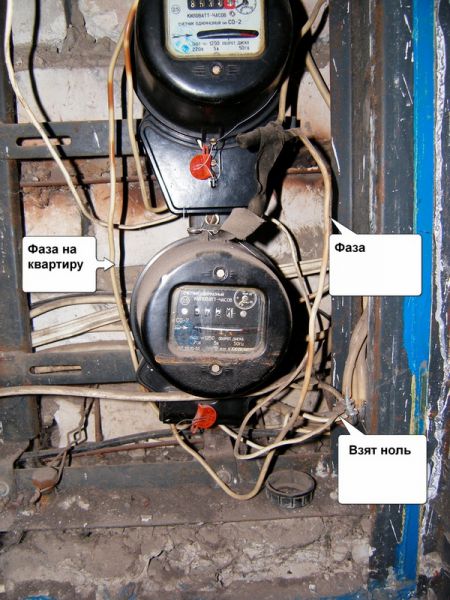

Имеется вот такой щиток на лестничной площадке. Дом 9 этажей, кирпичный, плита газовая с электродуховкой. Прокладываю новую проводку в квартире и хочу сделать зануление. Попытался накинуть "защитный ноль" на кусок арматуры (выглядывала с плиты прекрытия), но ничего не получилось :angry: Можно ли накинуть "защитный ноль" на корпус щитка? И как РАЗВЕСТИ "рабочий" и "защитный ноль" в щитке.
В таком щитке я бы не рисковал землю на нулевую шину цеплять. Хлипко всё выглядит. Отвалится где-нибудь сопля какая-то (глядя на этот ужас, понимаешь, что это весьма вероятно), и получите напряжение на корпусах приборов.
НЕТ, в самом деле, не стОит. Очень опасно. Легко получишь фазу на корпуса приборов. Лучше УЗО в квартирном щитке поставь.

А если непосредственно перед соединением защитного нуля к рабочему поставить электромеханическое УЗО? Тогда ведь при отваливании какой-нибудь сопли и попытке фазы по защитному нулю вернуться на корпус в защитном нуле, который обычно не задействован, появится ток, на который среагирует УЗО?
Я просто сейчас перед дилеммой - вешать желто-зеленый на шину в щитке или ждать гипотетической реконструкции электросети
Критерии возможности подцепить PE к нулю такие:1) Сечение нулевого стоякового провода не менее 16 квадрат по люминию и 10 квадрат по меди;2) Нулевой стояковый провод неразрывный;3) В подвале он надежно присоединен к ГЗШ.Если все три требования, соблюдаются, то да.
Пощупать сечение стояка я еще смогу, а вот проверить его неразрывность и то, как он к ГЗШ (кстати что это? как грит гугл - "главная заземляющая шина"?), да еще в подвале - вряд ли смогу
Если отводы от стояка выполнены орехами или подобными сжимами, позволяющими не разрывать провод, но он неразрывный. В подвал спускаться в общем необязательно, можно проверить 12 Вольтовой батареей (аккумулятором) с лампой накаливания 12 Вольт 40-60 Ватт, нужно включить их между арматурой ж.б или стояком ГВС (ХВС) или трубой отопления и нулевым проводом, если загорится - контакт нуля с ГЗШ хороший.Примерный диаметр проводов с изоляцией - 6 квадрат - 4,4 мм, 10 квадрат - 5,6 мм, 16 квадрат - 7,1 мм.

Отводы в щиток от стояка вроде орехами
И вроде даже без разрывов
То есть для проверки я беру автомобильный аккум (стоит в гараже без дела), лампочку, цепляю плюс по очереди на трубу отопления, на стояки (арматуры торчащей нету, и нету уверенности, что нигде нет пластиковых вставок в отоплении или водоснабжении, так что перебираем все варианты), а минусом - к лампочке боковому контакту цоколя лампочки, а контакт дна цоколя лампочки - в ноль розетки?
