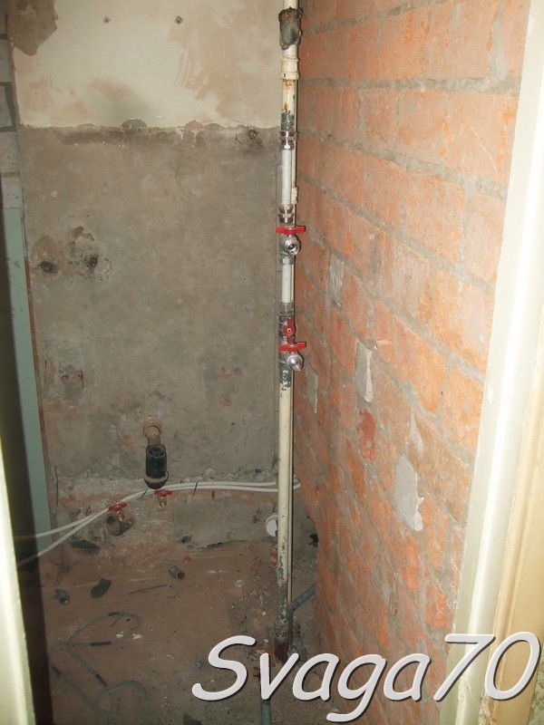

Объясни плиз, чем вызвано было врезку в стояк делать метаполом (обжимные фитинги между бабочками или евроконус кажется?)
:lol::lol: :lol: щас упаду это кстати делали местные с жека я все это порно вырезал, если там пороешься есть смещенные стояки в туалет это моя работа успехов Изменено пользователем svaga70
Понятно. Я тоже подумал, ты сварщик - нафик тебе метапол? Кстати, чем варишь? Кемпе, электродами.... ?
olejonok фотку как было до выложил ты выше постом я ток дополню как стало
Ps: ОЗС-12

Инвертором или трансформатором ? Какой диаметр озс-12 применял ?
