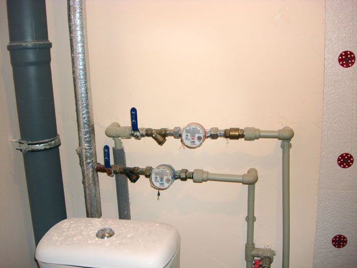

Как грамотно зашить ГКЛ?
Дому год...слов нет...зачем такое расположение в наше время,у проектировщиков мозгов нет...или я что-то не понимаю...на гипсе будет кафель...подскажите как по уму зашить...унитаз вперед выдвигать не хочу,но если другого варианта нет-сдвину...между бачком и канал.трубой нет места для гкл и кафеля...сижу и репу чешу...
Тройник тот, что от унитаза можно глубже задвинуть. У сантехников спроси, как это лучше сделать. Только они редко гипсокартоном интересуются. Создай тему в сантехнической ветке. Там тебе скорей ответят.
Ну тут как бэ очевидно, что сортир поставлен не туда, куда предложено, а куда захотелось. Это не одно и то же. Хотя могу ошибиться, поскольку тройник косой, а за такое вообще морду бьют и оооооооооооочень долго объект не принимают.
Я думаю можно купить эксцентрик( это такое соединение между тройником и унитазом) за счет него толчок можно подвинуть поближе к центру туалета. Судя по фото расстояние от канализационной трубы до бачка позволяет смонтировать короб из гипсаря и хватит места для кафеля, просто бачек подойдет как раз вплотную к коробу.Короб нужно зделать повыше бачка, чтоб закрыть и приборы учета воды, а для доступа к ним вставить в короб технологический лючок. Конечно для монтажа всего этого придется толчок временно отсоединять, но его все равно нужно двигать.
buka,это строители которые дом строили все устанавливали и плитку на пол ложили...покупал новую кватиру с ремонтом: ))))))...без ремонта в этом доме не было квартир...зы.Spaik,там реально не хватит места...гкл-12,5+плитка и клей под гребенку...от канализационной трубы хватит,а от тройника-нет...я не сразу тебя понял...
Изменено пользователем Маздавод
Ну а если за счет гофры подвинуть унитаз немного вперед?! Или тогда в дверь лбом будешь упираться?
Тройник можно повернуть дыркой вверх, гофру выкинуть(с неё наверно и сейчас пованивает?) и воткнуть колено 90*, кран на горшок по любому переносить, чтоб шланг не оставлять в коробе. Минимизировать короб можно если каркас сделать с учетом, что на тройнике не будет ГКЛ(т.е.картон за подлицо с тройником и в картоне вырез под тройник) и плитка в этом месте будет нависать поверх тройника, но это уже зависит от размеров плитки. обшить каркас лучше ГВЛВ( он и тоньше и прочнее). Если так не прокатит то унитаз сдвинется на 2-3 см, это же не критично.
не упираться,но типа того...че и не хочу его трогать...унитаз снять не проблема,в квартире никто не живет...
Ну а если помещение позволяет, тогда двигай толчек немного вперед и от правой стены подальше, если гофра не дешевая то должно получиться и вони никакой небудет. Каналью переделывать тебе дороже и дольше выйдет, там и без долбежки не обойдется.
Если я правильно понял, ничего переносить не желательно. Вынос счетчиков воды позволяет сделать между ними и унитазом лист ГКЛ с плиткой? Тогда можно сделать так: - залить керамзитобетоном приступку, спрятав тройник, - потом пристроить в плоскости с этой приступкой короб для стояка (показано желтым на второй фотке) - зашить трубы с счетчиками, чтобы от конечной стенки из плитки до бачка осталась пара сантиметров. Профиль на приступку не дюбелить, а, к примеру, приклеить профиль с прикрученной полоской ГКЛ. Зашить можно всю стену, а не только трубы, а в свободных от труб местах наделать ниш с подсветкой или без для полезных вещей или для красивостей, если это приемлемо в туалете.Недостаток: Г - образный короб и нужно ждать, когда застынет "приступка". Если сделать аккуратно, то выглядеть будет хорошо, бросаться и мозолить глаз не будет.
Я вижу что собственно не толчок мешает а сливной бачок на нем. А что если...... вместо этого компакт-бачка установить инсталляцию ? И места будет достаточно для зашивки и толчок (уже подвесной) физически останется на своем месте.
