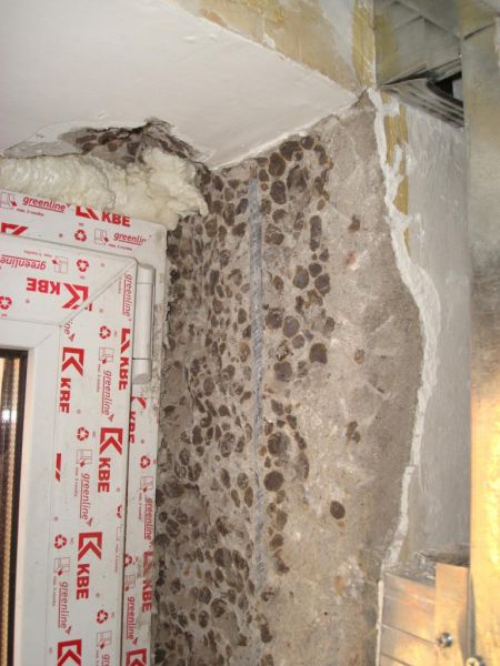

Nordusповезло тебе. Я тут рассказывал и показывал, почему мне пришлось делать абсолютно прямые откосы.
Хотя, надо признаться, совсем не бросается в глаза, а опознается вообще только при полном открывании створок, когда они приживаются к откосы по всей длине, а не только по внешнему краю.

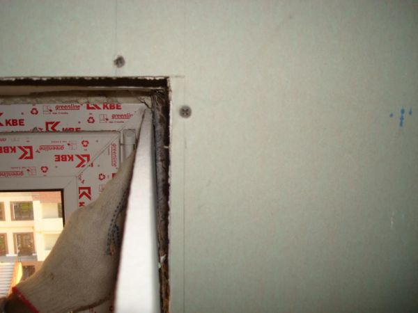

ЗЫ Я делал примерно так же, только вместо сэндвича - ГКЛ, вместо пластиковых уголком - штукатурные зашпаклеванные (коробит меня от пластиковых уголков), а сам ГКЛ не заводил под раму (не было физически пространства). Если заинтересует - поищу фотки процесса. Хотя ничего кардинально нового, скорее вынужденное выкручивание из сложившейся косячной ситуации
Я просто расширил оконные проемы, выбив нужное количество кирпичной кладки; сверху дополнительно укрепил 2-мя уголками 75. Ну нравится мне, когда в помещении много света. Собственно, хотел окна от самого пола, но не потянул по деньгам.
У тебя кирпич. А у меня - заливная (без четвертей, с предварительно установленной рамой, залитой бетоном) панель. Когда я сбивал вокруг рамы бетон, нарвался на арматуру, которую пилить не стал. А с ней получались только прямые откосы.
Помню-помню твою арматуру... Ну ничего, и с прямыми откосами можно жить. :)
Нордус, если делаешь большой рассвет на откосах и чтоб не было большой щели, предложу тебе такой способ: ГВЛВ (ГКЛВ) в том месте где прижимается к раме просто подтачивается, типа как фаску делаешь только не под 45*, а градусов 10-15 примерно, короче чтоб ГВЛ плотно прижался к раме. и нет никаких щелей и минимум герметика. Стачивается рубанком или просто нождачкой, делов на пару минут, но надо учитывать ширину этой фаски, она должна быть такой же сколько ГВЛ заходит за раму.
