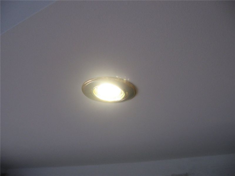

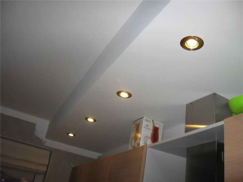

Вот, olejonok, как обещал -  ext_910f7a452bdace8174b43221a7c66f38.jpgext_ab357e5aa2a1bf62e94352d625a03ad8.jpg 3 и 4 фотка сделана сегодня днем. Последняя - вчера вечером. Яркость свечения трудно фоткой передать. Думаю домыслишь  :)
Спасибо :) Сохранил себе в библиотечку, вопрос все ближе подвигается к такому потолочку, уже скоро начну крутить профиля.
Был рад помочь! :)
