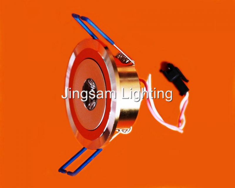

А каким образом осуществляете подключение "хвостов" от светильников к проложенной проводке? Вот здесь вижу разъемчик. Думаю было бы удобно с такими "папами - мамами" работать. 348885541_o.jpg
Для подсоединения светильников очень удобно использовать клеммы WAGO 224-111 (см. вложение) и 224-122. Это если проводка выполнена жестким проводом. А если мягким - 224-412 (см. вложение) и 224-413 (см. вложение).
