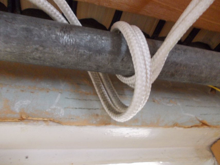

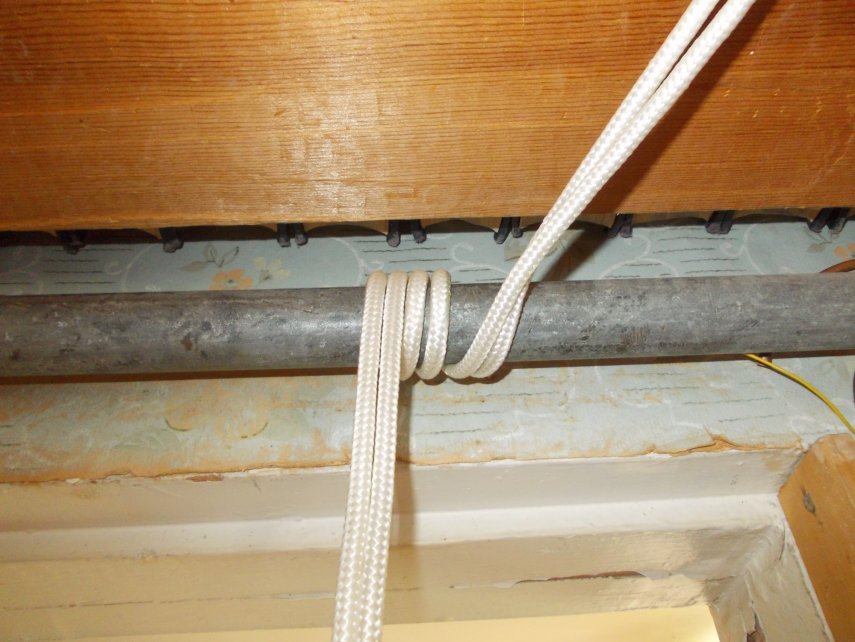

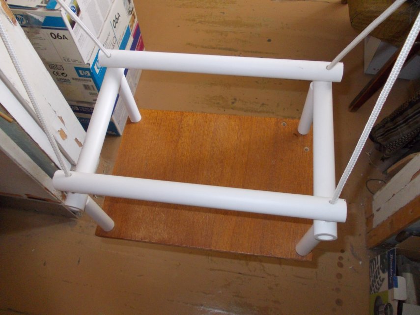

Во! Добрался до обещанных качелей, наконец. Пролазал ХМ прежде чем совать сюда картинки. И в поисковик слазал, покуда была вероятность изобретения велосипеда. Но прототип не нашёл. Деваться некуда - придётся выложить.
Сами по себе качели штука не хитрая.
Почти всегда вверху, в подвесе, лепят какие-нибудь железяки, кольца, проушины. Как их не смазывай, они перетираются, скрипят и щёлкают. Подшипник, понятное дело, решает все перечисленные проблемы. Но с ним появляется другая - трудоёмкость. Да и подшипники нужного диаметра со всеми прибамбасами не у всех горстями лежат на расстоянии вытянутой руки. Что делать? Решение на самом деле простейшее! Единственное требование - палка (труба) должна быть круглой или полукруглой и надёжно закреплена. Верёвку, шнур, трос, канат наматываем. Конец надёжно закрепляем за что придётся, но надёжно.
Известно, что по роликам и на катушки канаты, тросы, верёвки и шнуры перекатываются и наматываются миллионы раз. И не перетираются. Главное, чтобы радиус был достаточно большим для данного типа верёвки, троса, каната, шнура. Если всё нормально, такой подвес годами может не перетираться от интенсивной нагрузки. На сегодня она составляет 22 килограмма и с углом отклонения почти 180°. То есть, с раскачкой ногами до потолка. Следы износа за 4 года эксплуатации практически не видны:
Устройство периодически проходит "техосмотр". Плановый и внезапный - по заявке пользователя. Проверка очень жестокая - на качели с трудом (есть риск свалится от неудачного размещения центра тяжести) влезает тело весом 110 килограмм и сколько может сильно интенсивно подпрыгивает, ударяя ногами по сиденью что есть мочи.
