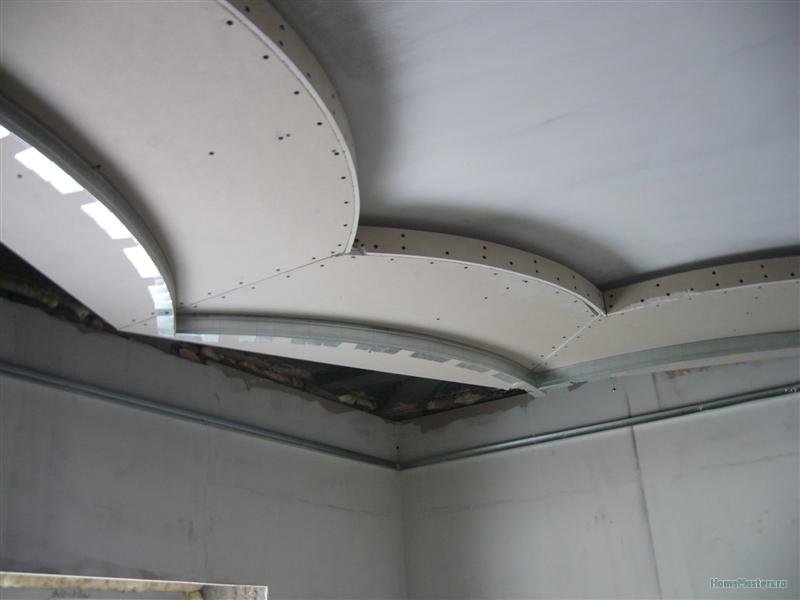

Гнуть впринципе не сложно - прокатываем игольчатым валиком внутрений радиус листа, мочим до определенного состояния и гнем по месту, начиная с одной стороны наварачиваем и сразу же крепим саморезами по всей высоте. Чем тоньше ГКЛ тем легче его гнуть.
На фотографиях радиус 45см, это похоже максимум что можно выжать из 9,5мм - кнауфцы меньше 50 см. не рекомендуют.

Реально радиус без особых хлопот и 24см сделать и даже меньше (именно радиус), и это не какую то там полоску гкл а целый лист 2.5м еснно ширина его меньше чем 1.2м, так что кнауф с его рекомендациями и в этом подкачал :)

Сверху под гкл заведен профиль ПП, к нему и закреплен ПН, дополнительно жидкие гвозди.

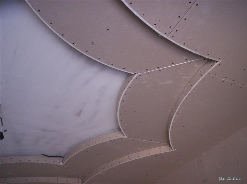

Торцы гнуть можно и даже нужно, меньше потом со шпаклевкой мучится и четкость линии не нарушается.
Если змейкой гнуть и змейка слишком крута , тогда на каждый радиус свою полоску, если же мочить внешний радиус гкл будет рвать. Или использовать гкл 8 мм или 6,5 мм.

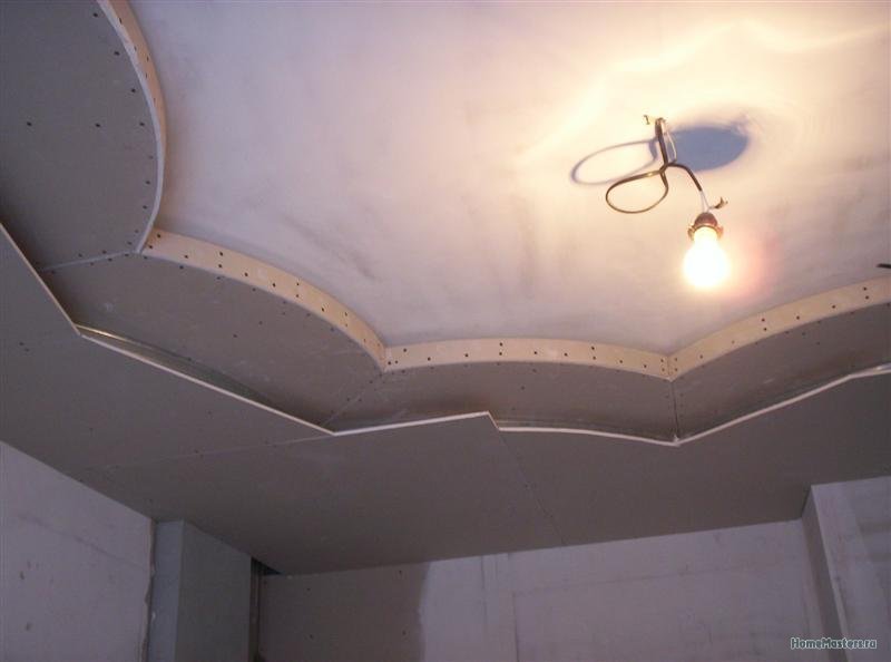

Низ форму теряет если низ свободен, последующие уровни строю уже от смонтированного нулевого потолка, этой проблемы нет.

На фото радиус примерно 30 см.,точно не помню, сорри фото некачественное.

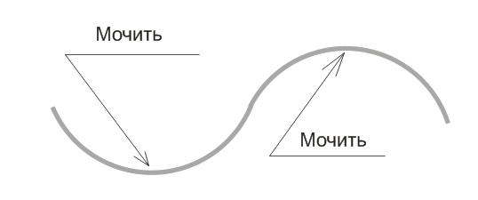

Спасибо за ответы! Не догоняю две вещи :) Внешнию сторону вообще нельзя прокатывать валиком?Как тогда гнуть изгиб который вовнутрь дуга?Или надо мочить всегда внутрению сторону?И как понять что полоска изогнутая потеряет форму если висит свободно?Скажем зделал я нулевой потолок из гипрока,надо второй уровень зделать.Я отмечаю кривую,Креплю ПН и к нему полоску изогнутую к ней ПН,ПП и низ с ГКЛ,правильно?Сразу надо все монтировать?И не понял все таки,если уже висит нулевой уровень сГКЛ как крепит ПН изогнутый к гипроку.Невозможно же там проложить под гипроком тоже ПН изогнутый ?Или можно на наполнители для пустотелых конструкций.
Мочить нужно внутренюю сторону радиуса, а уж лицевая сторона гкл или внутренняя это как бог положит или дизайнер :).

По порядку - нулевой уровень, к нему ПН, потом ПП к ПН, Гкл нижнего уровня с запасом,обрезать по радиусу, закрепить гкл с ПН и потом только торец.

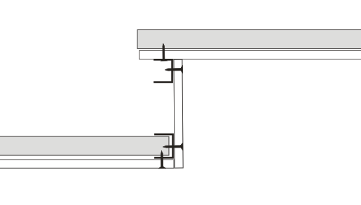

Потихоньку проесняется.А как быть если прибамбас надо шире чем ширина каркаса? И еще раз про то как мочить гипрок.Мочиться только внутреняя сторона это я понял,тоесть ее можно гнуть и внутрь и наружу?Или только наружу,а внутрь уже изнанкой?И лучше наверно использовать ГКЛ 9мм? Очень красиво у вас получается,фотки обалденные!!!Вот бы научиться! :rolleyes:
С картинки может понятно будет .
Мочить только ту сторону которая будет внутри радиуса, на внешний радиус мокрую сторону не гнуть - рвать будет.
Ну теперь то понятно??? :))
