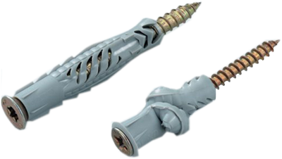

Универсальные дюбели FISCHER – надежное крепление на любой стене!
ext_a505aa8acce3aace4718457e9f17b6eb.pngКрепежные системы FISCHER по праву считаются эталоном надежности во всем мире. История бренда началась более 60 лет назад, когда немецкий инженер Артур Фишер разработал полимерный дюбель типа S с двумя усиками. Это изобретение совершило революцию в истории крепежа. Сегодня компания FISCHER самостоятельно разрабатывает новые крепежные технологии, пополняя ассортимент крепежа инновациями.
В этой статье разговор пойдет о дюбелях FISCHER, которые реально держат!
Качество ваших работ изменится к лучшему благодаря универсальным нейлоновым дюбелям FISCHER UX и UXR, конструкция которых обеспечивает надежный распор практически во всех строительных материалах:
• бетон со слоем штукатурки
• кирпич сплошной и с пустотами
• ДСП, ГВЛ, ГКЛ (сухая штукатурка)
• гипсовые плиты
• бетон на пористых заполнителях
• природный камень Применение:
Дюбели FISCHER UX (без кромки) и UXR (с кромкой) – профессиональное решение проблемы настенного крепления конструкций среднего веса. Они найдут применение при домашнем ремонте и украшении интерьеров. Вы можете не переживать за безопасность и долговечность фиксации на стене книжных полок, зеркал, бра, картин, фотографий, навесных шкафчиков, раковин, карнизов для занавесок, кронштейнов для телевизоров и других предметов обихода. Принцип действия:
Новаторская конструкция дюбеля обеспечивает крепкое сцепление винтов, шурупов (с крюком и проушиной), рым-болтов с любым базовым материалом. При вворачивании крепежа происходит распор дюбеля в сплошных основаниях и формирование узла в пустотах стен. И никакого прокручивания или проскальзывания дюбеля в монтажном отверстии не случится.
FISCHER UX – первый нейлоновый дюбель, образующий узел в пустотелых основаниях! Преимущества:
1. Идущие под углом соединительные ребра обеспечивают легкое вкручивание шурупа.
2. Установочный фиксатор препятствует преждевременному разжиманию дюбеля при забивании в отверстие.
3. Кромка не даст ему погрузиться в материал.
4. Пилообразные зубцы и стопорные элементы исключают прокручивание дюбеля даже в мягком материале.
5. Расширяющееся окончание позволяет устанавливать винты нескольких диаметров. Советы по установке:
• Необходимую длину винта можно определить расчетным путем, если сложить длину дюбеля, диаметр винта и толщину прикрепляемого элемента.
• При сквозном монтаже используйте дюбель без кромки UX и винт с максимально возможным диаметром.
• При установке в листовые отделочные материалы длина безрезьбовой части самореза не должна превышать толщину прикрепляемого к стене элемента.
• Место крепления не должно располагаться близко краю стены, минимум на расстоянии равном длине используемого дюбеля.
Высококачественный нейлон (полиамид) не содержит вредных галогенов (фтора, брома, хлора), не склонен к старению, устойчив к химическому и атмосферному воздействию. Крепежные системы FISCHER производятся исключительно на заводах в Германии, поэтому сомневаться в их бескомпромиссном немецком качестве не приходится.
