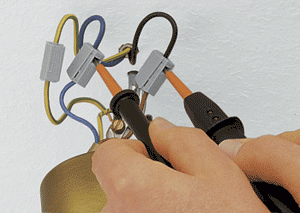

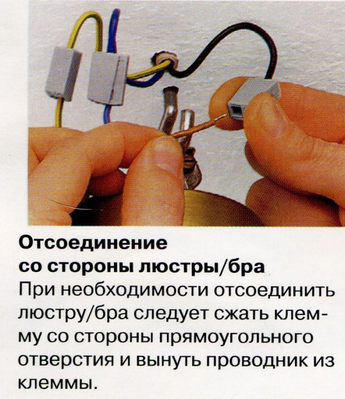

Тут писали, что галогенка - это обычная лампочка и что подключаются они так же, как и обычные лампочки.Как я себе представляю подключение обычной лампочки:1) лампочка вставляется в патрон2) в патроне есть винтовые зажимы (клемники), куда вставляются ноль и фаза. Всякие ваги находятся в распаечной коробке.Что я вижу в ситуации с галогенкой:1) "патрон"... представляет собой просто декоративную фигню, в которую вставляется собственно лампа (...или это не так?..)2) на самой лампе имеется "вилка", на которую надевается другая фигня, с двумя проводочками... Ну ладно, допустим, надели.3) Эти два проводочка, во-первых, почему-то алюминиевые (почему не медь??) и с белыми фигнями на концах (что с ними делать??), а во-вторых, не имеют ничего общего с клемниками на обычном патроне для обычной лампы. Как их соединять с нулем и фазой? Это что же, там нужны еще два (на фазу и ноль) клеммника Ваго??

У ваго есть специальные хрени для света (артикул 224-111). Я хз как их кто угадывает в номенклатуре, но общепринято среди оптовиков называть из "белыми вагами для света". Есть еще и серые, но там только один вход и один выход, а у белых два входа и один выход.
Ими все и монтируется.
На: http://www.google.ru/im....q=&gs_rfai=
То есть получается, кроме тех клемм, которые в распайке, надо еще на каждую галогенку по две клеммы???
Серые Ваги для света я знаю, а вот насчет белых, в чем прикол "два входа и один выход", не пойму.
При параллельно-последовательном подключении, у тебя вага формирует отвод от гирлянды, то есть трасса идет медью, прерываясь на каждой ваге, а лампы висят на подпружиненных отводах. Если же у тебя все собрано пауком - то есть из одной точки к каждой лампе брошен провод, тогда нужны серые, чтобы просто тупо соединить одножильный медный с многожильным люминием.
Смысл париться с этими вагами? припаял концы и забыл.

Купил я такие ваги, как у olejonok-а на фото, раз для подключения галогенок. Очень не понравились :angry: Монолит лезет нормально, а вот многожилка ну очень не хочет, упирается. По моему гораздо удобнее те ваги что с оранжевым рычажком.
А по мне, так лучше WAGO для разводки света на нашем рынке ничего нет. Дороговастенькие только.Может, не до конца нажата была клемма? Там пружина мощная, может сложиться впечатление что уже дальше некуда жать, ан нет - есть куда :)
Я как раз за использование ваг. Но именно эти не понравились. Жал сильно, но все равно лезло плохо :) Дальше буду пользовать только с рычажком. Да и удобнее - всего один вид покупать. И на свет, и на розетки.
