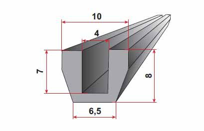

Иногда они возвращаются © Я бы даже сказал "Пацан сказал - пацан сделал. Поэтому челябинские пацаны такие суровые и молчаливые"© Короче, если я еще раз буду советовать не опробованные лично вещи - бейте меня по губам. А пока помогайте, если кто с таким сталкивался. Вчера с сестрой обговаривали детали будущего шкафа-купе. В том числе расстекловку и наполнение дверей. И я неосторожно подтвердил, что да, сделать вставки с тем же рисунком, что и обои, по моей старой задумке теоретически можно. Сестра за эту идею ухватилась и теперь не отпускает. Идея, как уже понятно, в следующем: в профиль раумплюс или аналогичном с ассиметричной ручкой в качестве наполнения использовать не 10 мм ДСП, которое безыскусно вставляется в паз 10 с хвостиком мм, и не просто стекла или зеркала 4 мм, которые в паз вставляются через уплотнитель. ext_d356a6d72e57f545eff84ad8ef23ceff.jpg Теперь я как честный человек обязан придумать, как впихнуть в этот паз лицевое прозрачное стекло 4 мм и подложку толщиной 5-6 мм (неважно - оргстекло, силикатное стекло, да хоть оргалит или ХДФ), а между ними - кусок обоев. Первая и самая очевидная идея - просто взять и воткнуть этот бутерброд в паз, встанет плотненько, между обоиной и подложкой можно добавить хоть тонкую подложку, хоть старые газеты, чтобы добрать нужную толщину бутерброда. Но такая идея хороша для стальных систем с их пружинистыми профилями, как раз и рассчитанными на "втыкание" стекла безо всяких уплотнителей. ext_73eff702189ef5acb77b4cd2c0c952fc.gif Но они же страшные, как Новодворская в комбидрессе. И ролики у них крепятся по-дурацки. И вообще они даже не обсуждаются. А вот алюминиевые профили жестче. И есть у меня опасение, что "бутерброд" будет либо болтаться и в конце концов расколется, либо при сборке двери расколется сразу, либо расколется при движении двери, так как немного этот профиль играет все равно. Может получится сделать бутерброд 8 мм (стекло и тонкий лист ХДФ) и вклеить его на силикон? Разбираемость двери вроде на повестке дня не обсуждалась. Или купить штатный уплотнитель для стекла-зеркала 4 мм, аккуратно разрезать его вдоль по всей длине, сделав его из U-образного L-образным, при сборке вставить эту половинку между профилем и стеклом. ext_6320dff5634382f2570089e20276b51a.jpg Но тогда толщина стенки этого уплотнителя (около 3 мм, как я понимаю) не даст спокойно воткнуть даже самый тонкий оргалит-ХДФ. Какие есть идеи у тех, кто с раумом работал и может даже что-то подобное изобретал до меня? Или использовать какой-нить прозрачный силиконистый листовой полосочный материал, который при сборке "4 мм стекло+обои+4 мм подложка" вставить между стеклом и рамой, а потом, после сборки, аккуратно срезать излишки ножом ровно по линии профиля?
А можно использовать уплотнитель под вставку 8 мм?
Не знал про такой. Если он существует (а почему бы ему не существовать) - это очень красивый выход.Правда, на специализированных форумах по раумплюсам и аналогам все дружно хнычут, что 10 мм ЛДСП сложно найти и пирходится фрезеровать четверти на 16 мм ЛДСП и никто не упоминает про 8 мм ЛДСП и уплотнитель. <_<UPD Нашелся подходящий уплотнитель. В принципе. подойдет необязательно шкафной, а любой П-образный прозрачный

МДМ совсем охамел - и с частными лицами работает неохотно, и товар продает бухтами и хлыстами, и за розницу наценку делает от 30%Мытищинский филиал конторы по второй ссылке тоже далековат - бензина больше сожгу. Но основную твою мысль уловил. Попробую на днях у посторонних шкафников выпросить на пробу кусочек профиля, поищу на складе подходящий уплотнитель и попробую одно всунуть в другое
