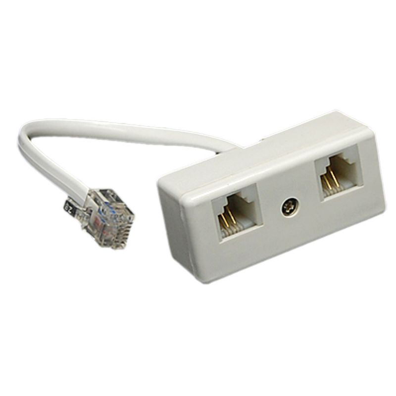

Уточню вопрос.Раньше был телефонный кабель плоский двужильный с местом для гвоздя по середине.Нонче я зашел в лабаз когда закупался сказали такие больше не рулят, и выдали тоненький белый и круглый.По моему тоже двужильный у меня таким проводка до домофона сделана. Такчто я не волновался особо когда брал...Я его проложил вместе с антеной, для них обоих у меня разводная коробка, там раздваивается антенна и должен раздвоиться телефон.Картинки про коробочки с джеками это круто но мне почемуто кажется что этот кабелек не для джеков а для непоследственного монтажа, пайки прикрутки или типа того...Я его уже проложил в стенах и замуровал... и развел по подразетникам такчто заменить на чтото еще не получится...На одном входе будет висеть база с радиотрубками, два других для интернета...

Тлф лапша есть и сейчас. Если по-старинке - есть такие спец телефонные разветвительные коробочки (с электрическими не путать).Плоская, круглая, диаметром примерно 6см. В центре дырочка для крепежа крышки.Внутри имеется 4 мет. площадки с 2 винтами с шайбой на каждой площадке.Можешь использовать её.Можешь жилы просто скрутить и заизолировать кембриком.
КППВ кажись. Жил м\быть 2,4... Параллелю их для надёжности.
Если кабель КСПВ или ему подобный, и если есть запас по длине можешь спокойно насаживать коннектор (RJ-11(12)) и не париться. (это если хочешь переходники и разветвители делать). А так скрутка и заизолировать!
