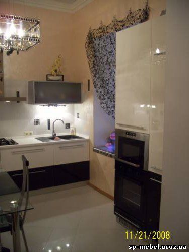

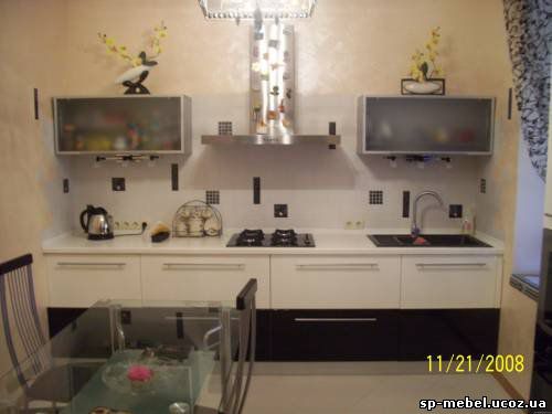

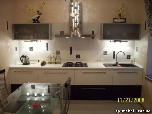

А мы вообще к стандартам не привязываемся (имею ввиду ширину блоков) Не считая, конечно кухонь из массива... Белую (почти) кухню прилагаю...фасад - МДФ крашенный, столешня - камень искуственный ext_729aedb90d860879672a8042c90947ab.jpgext_f832c7e55842e4354b260bc076c03cfc.jpgext_2aaa33e119452b7c46a150f5b59e9227.jpg
