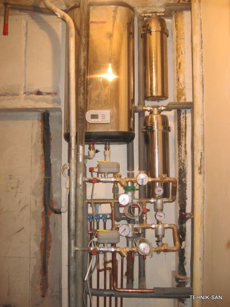

Понял. Я хотел купить фильтр тонкой очистеи для холодной воды в ОБИ за 479 рублей, но он там выглядит еще более хлипким - резьба у него пластиковая.Думаю, может не нужно пока эксперементировать на себе. В редукторе FAR есть обратный клапан?Кстати, насчет оцинкованных муфт - теперь буду покупать только из латуни - невозможно отвинтить бочата - все прикепело. На оцинкованные муфты трубы и переходники толстыми бляшками до 1 см в высоту осаждается ржавчина.Прочел, что косой фильр нужно ставить только после счетчика - иначе не опломбируютДумаю поставить такГВСШаровой кран->аквасторож->счетчик воды->обратный клапан->косой фильтр->T-тройник вглубь шкафа->коллекторХВСШаровой кран->аквасторож->счетчик воды->обратный клапан->косой фильтр->T-тройник вглубь шкафа->редуктор Far->T-образный тройник вниз шкафа->коллекторА все-таки, для чего нужен обратный клапан? Ни у кого его не видел.

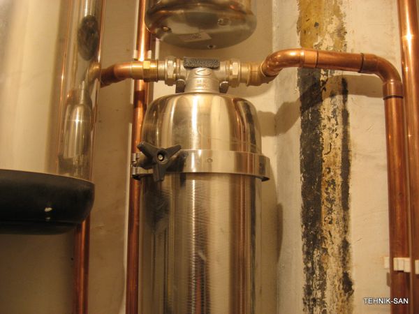

Спасибо. Очень эффектно сделано. Сверлить при опломбировании что-то будут? А если придется менять конфигурацию, то не жалко будет медные трубы?Сегодня купил уголки бронзовые по 46 рублей, косые фильтры 1/2 по 101 рубль и повернул коллектор вниз, иначе не помещалось.
Менять конфигурацию под китайские фитинги :)

greshnov, Я этот магистральный фильтр думал поставить
Если и ставить то только АКВАФОР Викинг.
