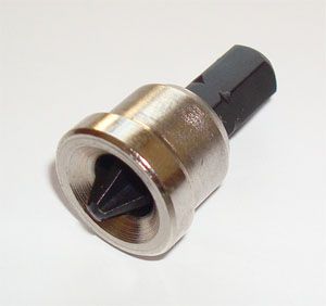

Щас вам расскажут, что нужен сетевой шуруповерт с муфтой расцепления. А лично мне помогла бита с ограничителем: когда саморез закручен на нужную глубину (чуть утоплен к лист ГКЛ), ограничитель упирается в пласть листа, шляпка самореза - чуть глубже, и в итоге шлицы начинают проскальзывать и саморез глубже не идет bita-gips.jpg
Alice, знаете чем плох такой девайс?
У него ограничитель крутится вместе с битой и в тот момент когда он (ограничитель) соприкасается с листом, может произойти прорыв картона, что есть плохо.
Я себе сам (когда ещё не было сетевика) делал вот такую примочку, лишённую этого недостатка. Теперь иногда использую для "шурика".
Были похожие, работающие по такому же принципу, в магазинах, но они у нас стоили по 500-600р за штуку.

Нужен ограничитель, у которого глубина настраивается или такой о котором я выше написал. Есть ещё вариант, докручивать саморезы вручную, аккуратно, чтобы не порвать картон. А по разному закручивает, потому что плотность листа (гипсового сердечника) у края листа (заводская кромка) и в середине, разная.
Ну у меня грани ограничителя немного скруглены, так что картон не прорывает. Максимум - оставляет неглубокую лунку. А покрупнее твое изобретение можно глянуть?
Когда я на стройке работал, лет 15 назад, в магазинах таких хитрых приспособ ещё не было, так я на биту одевал пробку от пластиковой бутылки. Как раз подходила. И не рвала картон, и шуруп не проскакивал.

Alice, вот такая хрень.
Деталь вокруг адаптера свободно крутиться и поэтому когда он упирается в картон, то останавливается, а адаптер продолжает крутится, пока не соскочит с самореза.
Благодаря этому бумага не рвётся.
