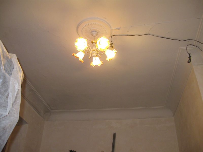

Приветствую!!!читал форум много дней, многие вопросы для себя уяснил. Сейчас хочу сделать потолок в комнате 18 кв.м.Задача - сделать потолок с закарнизной подсветкой, короб - гкл, центр - натяжной. Дом старый, перекрытия деревянные. Высота потолка - 3, 30. Хочу сохранить старую лепнину. поэтому короб минимально получается 20х20 см (это без световой полки). В связи с этим прошу совета:1. При условии что нужно сделать карниз из гкл какие геометрические размеры его принять (сам размер короба, глубину световой полки, высоту бортика, базу для натяжного потолка).Чтобы красиво смотрелся2. Какая конструкция каркаса в данном случае вернее (на форум видел не одно решение)размер комнаты 4х5 примерно. Форму хочу строго классическую (прямые углы). Если вопросы - глупые, не ругайте сильно. Нишу красивую на кухне осилил, а вот с потолком пока не знаю как начать ))))

Ну а вообще есть общепринятые размеры или пропорции? В соседних темах видел что световую полку делают 5х5 сантиметров, не мало? Видел у знакомых ребят полочки, но там высота потолка 2,5 боюсь что если взять их размеры - смотреться будет некрасиво прикладываю фото потолка ext_f12a8ad5656669372b9007d51d22360a.jpgext_b535b7216e1452704cc79feeff7ac7ea.jpg
Пропорции находят для каждого индивидуального случая.У тебя в комнате выступ.Боюсь, что именно задуманый вариант не прокатит.Бери лист в клеточку и в масштабе рисуй потолок.Затем начинай линии двигать пока не получится нечто гармоничное.Учитывай мебель и зоны.

Извиняюсь - пожалуй неправильно объяснил. Размер лепнины 17на 17 примерно сантиметров. Лепнину и хочу коробом закрыть но не разрушая ее (отсюда и слово сохранить). Отсюда и вопрос как по пропорциям, так и по каркасу )))

понял. Т.е я кидаю по периметру(с учетом углового выступа) направляшки на потолке и стенах около лепнины. Но у вас FugenFührer на последней фотке достаточно большое расстояние от стены до бортика, и вы вижу ПП на прямые подвесы посадили. А на предпоследних фото такое ощущение что гипсокартон просто к верхней направляшке прикручен и все. Если так, то натяжной (планируется по середине) порвет конструкцию. И еще вопрос - на приведенном объекте закарнизный свет будет?

Тут фото разных потолков. Я просто для примера конструкции показал.
Так и есть. Для ГК потолка этого достаточно. Под НП бортик необходимо усилить закладными из фанеры или металлопрофиля. И сам короб тоже покрепче надо делать.Давай завтра подробней твой вопрос рассмотрим, фотки подготовлю. А сейчас мне идти надо...
