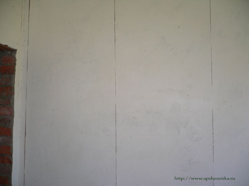

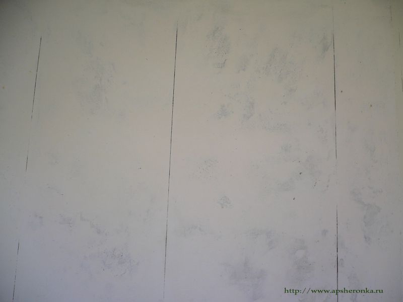

Глупости. Их вынимать надо. Всего-то и делов. Вот это по уму. А советы типа "белизной", "масляной краской" из серии очумелых ручек. По технологии положено вынимать.Миллиметры можно потерять легко. Не знал, что правило может протираться?

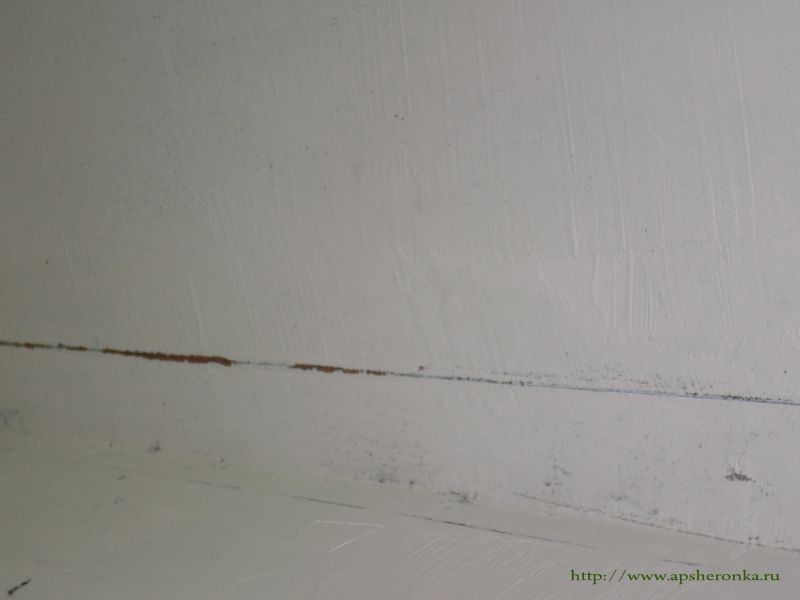

так) по поводу глупостей кто хочет пусть вынимает маяки НО, если возникла проблема и выступила ржавчина то лучше всего использовать белизну. Это быстро и удобно
чтоб не возникало проблем и не тратилось время на их устранение, лучше выдернуть маяки, секундное дело, подцепить за край и сдернуть, свежая или старая гипсовая штукатурка, всеравно, быстро и легко

Андрейка, толку от белизны нет, т.к. при следующей шпаклевке, а тем более оклейке обоями или стеклохолстом, ржавчина по любому выступит опять, тогда белизна уже не поможет. Я сам не всегда их выдираю, вернее не все, они мне не мешают в дальнейшем, но если ржа пошла, то лучше выдрать, накрайняк покрасить, но покраска тоненько одним слоем малоэффективна, шпаклевку еще выдерживает, но если наклеить потом стеклохолст например(а клея там дофига и сохнет до двух дней), то ржа опять вылазиет. Проверенно:)

ну ладно кто ещё считает что белизной ржавчину не убрать ? особенно когда она только только выступила на штукатурке или шпатлёвке ? вам невезёт значит никогда от поклейки стеклохолста невозникала такая проблема
Андрейка, ржавчину то белизной уберешь, не спорю, но если с маяка оцинковка нождачкой содрана, то ржа опять полезет. Я вот о чем. Если оцинковка нормальная тогда да, без проблем.
Если оцинковка нормальная, то ржа и не появиться. На то она и оцинковка. А следственно, не нужна белизна. Белизна - ерунда полная. Не вижу проблем, чтоб замазать штробы от маяков. Это от лени. Русскому человеку свойственно делать все, кроме своих обязянностей. Потому и начинают появляться различные методы типа "отвар дикого творога в полнолуние со среды на пятницу".
Эт точно, от лени:). Ржавчина это пол беды. Беда будет когда уже после обоев или после покраски, когда маяк уже не видно и надо что то повесить, и вот по закону подлости попадаешь в этот маяк сверлом или буром. Сверло соскальзывает в сторону, бур вообще может отбить часть маяка, т.е. несколько сантиметров маяка могут отслоится внутри штукатурки будет шишак который уже не исправишь. Это ещё один повод чтоб убрать железный маяк из стены.
