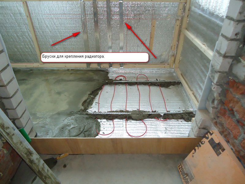

Кстати, сразу хочу пояснить, что в последний момент я передумал переносить радиатор на свою маленькую лоджию. Вот на фото даже видно, что я подготовил крепления для радиатора на передней стенке под остекленением: ext_de33b81af84cd3cd5aa04c5698946587.jpg Но решил не выносить по нескольким причинам: лоджия не большая и висящий на передней стенке радиатор сужает пространство, радиатор будет бросаться в глаза, планировал раньше установить теплый пол (тогда нафига мне там нужен будет еще и радиатор?), температура на лоджии и так 22-24 градуса после объединения кухни и лоджии. В итоге положил теплые полы Деви.

Смело: стяжка не армированна и теплый пол не закреплен. Трещины не пошли?
С чего вы взяли, что теплый пол (точнее кабель) не закреплен? Закреплен. Все сделано по технологии теплых полов DEVI и в соответствии с патентованной технологией авторов сайта лоджия.ру.Трещин нет - точнее есть две трещинки - от маяков.
