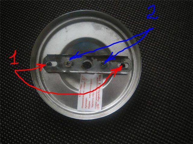

irinadikun,ну помогите нам разобраться :huh: , покажите фото люстры с крепежем и отверстий в потолке.А то уже все головы изломали... :rolleyes:
Скорей всего у люстры вот такое крепление внутри планка на которой винты для крепления крышки ,а сама панка крепится шурупами к потолку .По этому самое простое еще с 2 сторон расширить слегка отверстие вставить туда деревянный брусок и к нему закрепить планку .(брусок длиннее отверстия).Или примотайте проводом планку к арматуре на расстоянии (тоесть планку прижмите к потолку и проводом подтяните к арматуре и закрутите хорошо провод) ,что у вас в отверстии.На днях с другом по интернету шампанское распивали через веб камеры ,а тут люстру повесить - :tyty:
Раз говорит что без крючка ,значит широкая и узкая крышка ,такие устанавливаются через метал.планку с болтами и декоративными односторонними гайками.
Раньше люстра крепилась на шурупах 2 (расст-е между ними 3,5см), а шурупы 1 соединяли таблетку с планкой для крепления.
Теперь пытались наоборот. Расстояние между шурупами 1 - 8 см, а дырка у нас 7 см. Попытались дрелить - одна дырка получилась (видно на предыдущем фото), а как сверлили вторую - отвалился край. Вроде все подробно объяснила. Жду советов.- очччень!!!!!!
