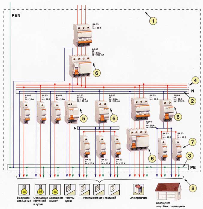

покритикуйте схему щита

вот нарыл подключения УЗО на 3 фазном, но там по вашим словам также все не правельно сделано хотя делали спецы image5.jpg

Европейский проект показать?! Рубильник-Ввод-Счётчик-УЗО-отходящие группы... Но не спорю, если они не рядом стоят то УЗО тогда нужно взять номиналом побольше...post-26892-1296145701_thumb.jpg
там УЗО стоит на 25А а в ветке 10 автоматов и по словам вашим он просто к херам сгорот. вы скажите по моей схеме мне ставить диф автомат или скажи какими заменить номиналом УЗО не меняя схемы, или вставить туда LBAвремени просто нету на обсуждения и споры кто умнее. заранее спасибо
читайте Иваныча пока он не буровил
сумма токов отсечки автоматов после УЗО должна быть МЕНЬШЕ, чем максимальный ток этого самого УЗО
я бы добавил не только после но и до
смотрите перед узо стоит автомат на 25 А вот он и отключится
Димон, не гони! По твоему получается, что я после 63-амперного вводного автомата не имею права ставить 40-амперное УЗО? А ху-ху не хо-хо?
