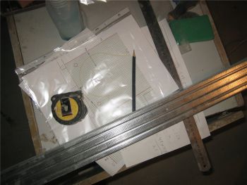

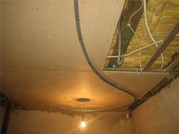

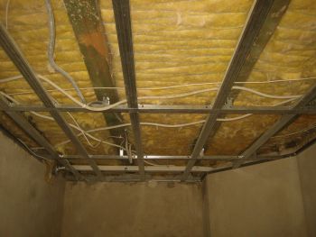

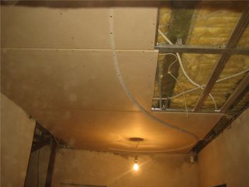

Прошу совета. Хочу сделать подвесной потолок на балках. Самый главный вопрос : как разметить такой потолок как на рисунке (рис1) На втором рисунке конечный результат, который я хочу сделать (рис2)Круг тот что сверху просто размечу ниткой, а вот дугу снизу как сделать ? На глаз ??? Или есть какие то способы ?Второй вопрос : у меня сейчас потолок вот такой (рис3) . Т.е. основные профиля приклеплены подвесами к балкам. Прикретить направляющий профиль для формирования круга и дуги не везде получиться а только мам где есть балки. Возможно такой вариант - сначала полностью крепить листы картона, а потом к нему прикручивать направляющие профили для дуг. Как мне быть в таком случае ?

с начало обшейте полностью первый уровень потолка, отмете где будет круг и сделайте из профиля циркуль post-46131-1297976942_thumb.jpgтак точнее круг будет, потом берите или плинтус или перфорированый арочный уголок или же метало пластиковую трубу и гните на глаз или по точкам. это самые эффективные и быстрые способы поверте на слово 6 летнему стажу по гипсу ;) удачи вам в творении
А я просто вынес на улицу три листа гипсы, разметил периметр стен, забил колышек, обвел окружность. И усе.

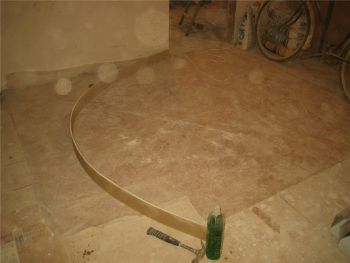

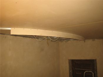

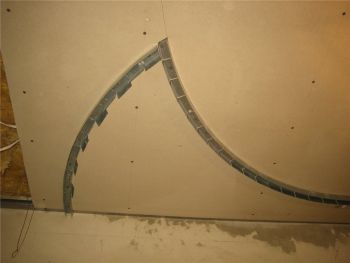

Всем спасибо за советы. Вчера поработал немного, и вроде бы нормально получилось. Удалось прикрепить ПН к основному профилю и прикрепить полосу ГКЛ к нему. Резал профиль как советовал Alice Tracy через 6,5 см. Резал болгаркой, так как ножницами мне что то не очень удобно. Для быстрой фиксации ПН к основному ГКЛ использовал шурупы-клопики, а там где под ГКЛ был профиль то шурупами 3,5 см. Потом, там где был доступ, крепил шурупами 3,5 см по металлу, а сверху под гипсокартонном поставлял кусочек профиля. Т.е. снизу вверх так получилось: шуруп-ПН-ГКЛ-кусок профиля (3х4см). Вроде бы надежно все получилось. А вы как крепите ПН к потолочному ГКЛ ? Интересно. Там где кривая большого радиуса, полоса ГКЛ согнулась без проблем. Но все таки для надежности намочил водой. Там где круг малого радиуса (гдето чуть больше метра) так согнуть не получилось. Я смочил обе стороны ГКЛ, шурупом наколол внешнюю сторону полосы, согнул просто на полу и оставил на ночь. Так он у меня и лежит. Что дальше делать ? Опять смачивать и гнуть ?? Может нужно было форму сделать радиусом 1м.? Как быть ?? Еще вопрос: Нужно ли крепить шурупом каждый разрез ПН ? Я крепил все для надежности. Еще были вопросы, я их написал, но комп завис, и снова все пришлось переписывать. Как вспомню, напишу. Вот, кстати фото, кому интересно. post-1-0-23600400-1423849634_thumb.jpgpost-1-0-12718200-1423849635_thumb.jpgpost-1-0-85375600-1423849635_thumb.jpgpost-1-0-72481200-1423849636_thumb.jpgpost-1-0-48857900-1423849637_thumb.jpgpost-17382-1298444860_thumb.jpgpost-17382-1298444878_thumb.jpg

6,5 см - это, на мой взгляд, минимальный шаг для крутых изгибов, при твоих плавных можно и больше. Главное, выдержать одинаковый шаг верхней и нижней змеек - тогда проблем с перекосом бортика не будет.Мочить обе стороны не надо было, достаточно только ту, которая сгибается. Ничего страшного, просто сделал лишнюю работу. Сейчас она у тебя высохнет, немного распрямится, но останется в полусогнутом состоянии. Мочи еще раз, жди минут несколько, чтобы пропиталось, сгибай чуть круче, чем нужно, и оставляй еще на ночь. А можно и сразу эту полусогнутую полосу уже прикручивать, насухо сгибая ее - она ведь уже не плоская, а на полпути к нужной форме. Если не получится - делай надрезы с таким же шагом, что и надрезы на профиле, надламывай, не разрывая второй слой картона, и крепи не гладкую полосу, а ломаную гусеницу. Все равно потом уголком и шпаклевкой сгладишь. Пример такого приема есть в том альбоме, ссылку на который я тебе давал.
