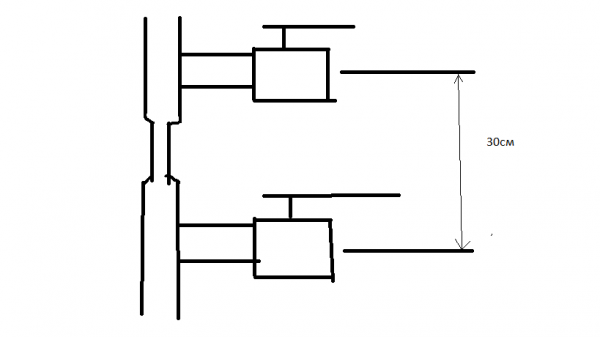

Сделано вот так, только заужения нет, и между трубами сантиметров 50

Подождите сантехников. Придут, скорее всего помогут. А пока я могу сказать что проблема скорее всего тут -
Сделано вот так, только заужения нет.
Без заужения воде нет надобности заворачивать в Ваш полотенчик.

ну сам полотенцосушитель стандартной толщины, примерно такой же как и сама труба в шахтек ниму металлопласт примерно в половину тоньше...сушителка сама формы Мкак выйти из положения меньшей кровью?...

При подаче воды (после слива) основной поток идет по стояку, а 2 маленьких потока идут по металлопласту и создают в самом полотенчике воздушную пробку.
Если ремонт закончен и глобальных переделок делать не хотите, то надо после одного вводного крана установить кран Маевского.
После создания пробки запираете кран рядом с которым будет установлен Маевский, Маевского открываете и открываете второй кран на полотенчик, стравливаете воздух (приготовьте ведро), материте "специалиста" и счастливо живете до следующего раза.
А после какого именно из двух кранов ставить Маевского?И я не совсем понял... если я удаляю воздух из него, то ведь по прежнему будет в мой ПС просто задавливать воду именно как вы сказали с двух сторон сразу...Что заставит ее циркулировать ?
