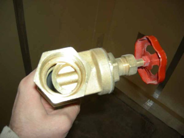

еще из наглядных способов узрел тут вот такой вот кран.....
по идее, если им перекрыть давление настолько, чтоб вода прошла насильно через ПС, а потом открыть назад... то она и потечет как надо? (ну и каждый раз когда будут вырубать воду, можна так делать?)... Тут правда читал что на общей трубе не законный такой кран?... Мне вот эти врезки и делали кстати те самые сервис мэны ЖКХ штатные из управляющей компании... уроды...

Стояки являются собственностью управляющей компании.Поставив такой кран Вы вмешиваетесь в их зону ответственности.Перекрыв полностью или частично стояк, Вы перекроете воду тем кто дальше по трассе, могут пойти жаловаться на нехватку воды, начнут искать кто врезался и придут к Вам заниматься сексом.Я описывал способ для стравливания через Маевского.Если будете стравливать через гайку открывайте оба или по-очереди.Здесь надо поэкспериментировать.
