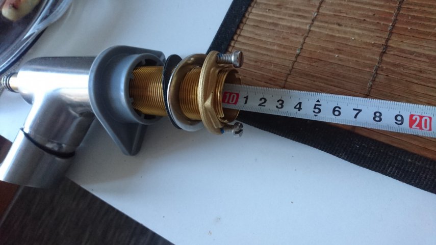

Приветствую.
Как вкрутить новый шланг в смеситель hansgrohe у которого резьбовая трубка (латунь наверное) с той стороны глубиной 10 см? Ключом вообще не достать до штуцера шланга.
