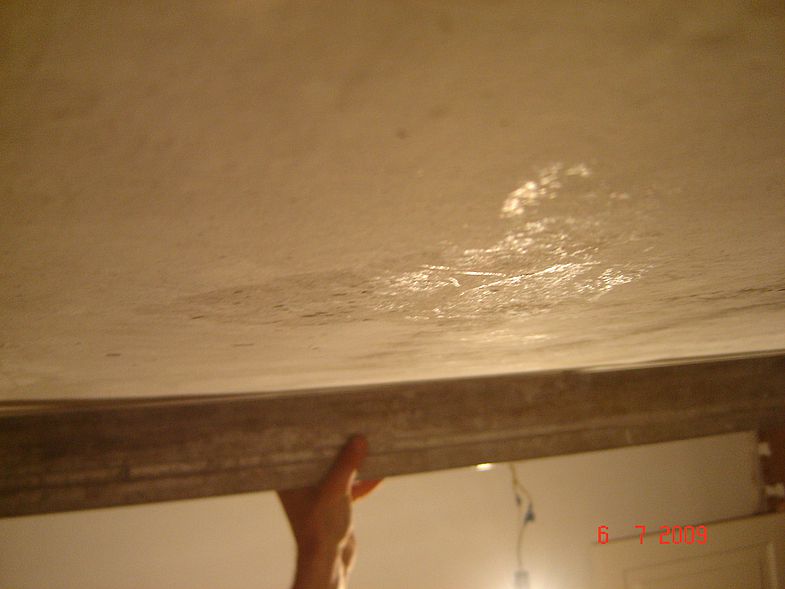

Примерно это выглядит так: грунтовка-Ротбанд-шлифовка (60-80 сетка зерно)зачистка-грунтовка-Шитрок-шлифовка(100шлиф.шкурка)зачистка-грунтовка-Шитрок-шлифовка(120шлиф шкурка)сметаем тчательно пыль,и марлей влажной протиреть слегка-покраска грунт краской,пораска основной краскойна фото образец шлиф.шкурки... (производ..Германия)

ободрал потол, перепад между правой и левой стеной, 1-2 мм,это вроде как не критично...про Ротбанд прочитал что не менее 5 мм... просто нужен слой стартовой шпаклевки для влажных помещений, т.к. кухня или не нужен стартовый слой такой. Может просто все можно Шитроком затереть, хотя дорого будет наверное...вскрытие показало что швов нет, единственное есть 4 маленьких бугорка, может по 1 мм... что подскажете?просто про стартовую шпаклевку (для влажных помещений) вроде как ветонит подходит, но он на цементной основе и наверное долго сохнет или я не прав?
