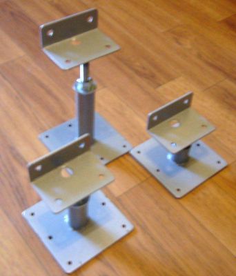

Подскажите, пожалуйста, как называются эти красивые штучки на фото выше и где их можно купить? Как часто надо ставить?
Изменено пользователем Саша 75
Я под линолиум шлифовал стыки фанеры, дефекты поверхности(выпуклости).Далее шпатлевка ямок от саморезов и дефектов(ямки) акриловойшпатлевкой для дерева, заделка швов акриловым герметиком для дерева.Причем на 2 раза,так как акриловые при высыхании сокращаются в объеме,даже надо делать с некоторым избытком.Потом шлифовка отшпатлеванного.
Саша 75, это ножки для регулируемой фанеры. Набери в поисковике "регулируемая фанера", попадешь на сайт ДНТ. Там поищи, где продают они, а заодно поищи аналоги, так как у ДНТ они скорее всего дороговаты.

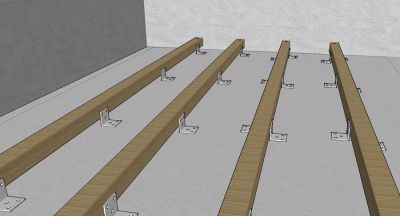

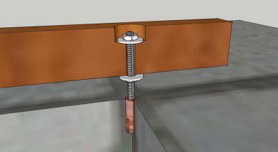

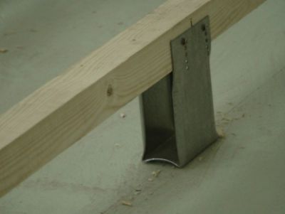

Зазор между листами 3-4 мм. Лаги к основанию крепить обязательно. Крепить лучше всего либо регулируемыми шпильками металлическими либо кронштейнами. И шпильками и кронштейнами уровень и выставите.

Если будешь подкладки делать, то подумай, как их зафиксировать относительно лаг, а то со временем подкладку выдавит и пол в этом месте будет прогибаться, скрипеть и так далее. А вообще, раз все равно готов сверлить пол, сделай все-таки на шпильках. Забей в поисковике "пол по самодельный регулируемым лагам" и найдешь на форуме такую тему. Он по идее будет подороже за счет стоимости анкеров-гаек-шпилек, но понадежнее и поточнее, чем подкладки.
