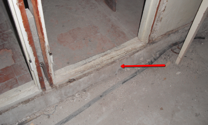

А вот тут вопрос
в сантех блоке положена плитка, как я понял заводкским методом... на фото фрагмент, на его очистку я потратил 1 час времени... Так вот вопрос - стоит ли вообще ее снимать или просто тоненькую стяжку сделать да и все? Кстати какую там лучше стяжку сделать?
