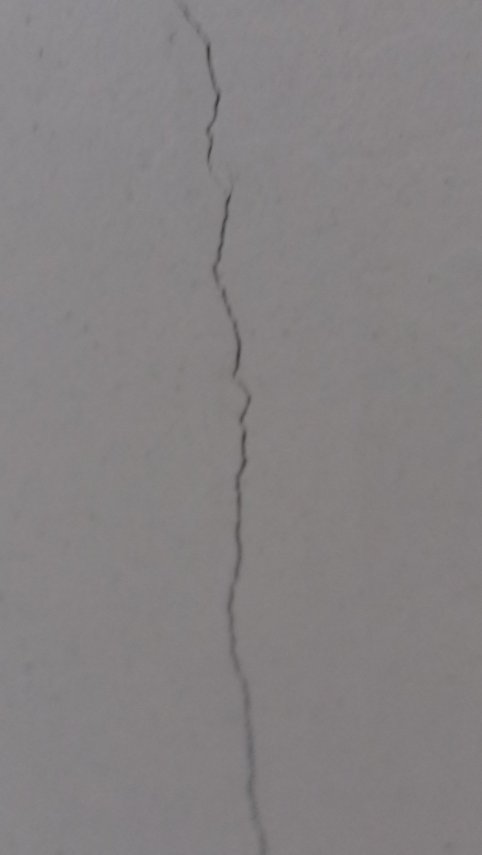

Решил "мастер" задувать Макрофлекс, типа это у него не первый случай ..ну-ну..посмотрим а вот и первый брак , на стыке двух листов, треснула шпаклёвка
А это хреного

Вот думаю, что выбрать, задувание или клей в отверстия? что надежнее? потому как если ГКЛ на стыках не скрепить надежно, шпаклевка вместе с краской может треснуть при малейшм прикосновении, ни тебе прислониться, а если ребятишки мячиком стукнут - капут стене. Клей в дыры могу и сама, фото есть как делать :D

9 минут назад, pavlik123 сказал:
Стык треснул. Так он наверно по краям листов нифига не мазал, стыки в воздухе висят?
да, висят, простукиваются, видно что там ничего не приклеилось, воздух, я ему говорю, что не намазано клеем. а он говорит, что это он ножом резал...и дураку понятно, что это трещина а не разрез.
ой., блин, я не могу мне уже смешно...придется самой дальше, тем более что исправлять у меня очень хорошо получается :D
Стыки, т.е. края листов лучше вообще сплошняком промазывать. Ладно середина листа с пустотами, там не критично, на ляпухах, но край то он же гуляет, оттого и трескается. Серпянка в таком случае, когда край в воздухе вообще не держит, она тоже имеет свойство растягиваться. И Ротбанд на швах тоже не лучшее решение, он более хрупок нежели Фуген, который и должен быть В швах, а не НА швах. Зазоры то между листами были или швы в плотную и сверху серпянка? Поверх ГКЛ что планируется?

Стыки - серпянка+фюлер, швы в плотную, наверх серпянка, решение оклеить ГКЛ возникло после снятия обоев и обнаружения большого горба на панели, решили что проще и меньше пыли чем Ротбандом выравнивать. Так где горб, там всё пучком, а это на совершенно ровной стене, чел работал один, листы 2600х1200, тяжеловато одному, помощь предлагала,  в процессе сломал 1.5 листа..вот
Теперь сижу и думаю, что выбрать для исправления, нет коронки, чем делать отверстия - не знаю, потому как надо укрепить целый лист + этот который с трещиной, скорее всего по обеим сторонам стыков  делать отверстия ..много отверстия надо, может стоить купить и не мучаться
Если отверстия то клей или Ротбанд или Фюлер?
поверх ГКЛ хотела покраску, теперь, если придется с мастером распрощаться, не знаю, может обои под покраску, потому как не умею шпаклевать, один раз он уже прошелся по стенам
 К коронке еще дрель нужна или шуруповерт. Дырки можно пропилить обычной ножовкой, пусть будут квадратные:). То что один работал это не оправдание, мы вон в одну каску на потолок листы крепим даже из ГВЛ:kia_:, тут не в силе дело, а в подходе.
В отверстия уже пофиг что, хоть то, хоть другое, там уже идёт просто заполнение объёма. По расходу наверно Ротбанд будет лучше, если глубина за картоном позволительная. Можно и Перлфикс или Фуген, если зазоры не большие и пропихнуть надо поглубже.
При таком монтаже про покраску или забыть, или затягивать всё стеклохолстом, но после доработки стыков ибо они будут трещать и дальше. Или обои по плотней, чтобы не так было заметно трещины и возможный разрыв обоев.
Если делать стык который лопнул, там вероятней всего края в воздухе, то лучше расшить этот шов полностью, т.е. прорезать его от и до, вернее вырезать кусок, забить тудой перловки и вклеить обратно, по мне так это будет лучше, чем делать дырки вдоль шва и пихать туда что-либо
