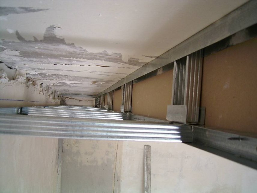

Впервые взял в руки гипсокартон. Возникли вопросы по изогнутой форме потолка (изгибается ГКЛ1):1. Самый важный вопрос: как изогнуть ПН1? С ПН2 проблем нет, можно надрезать сверху и снизу и придать нужную форму, а как быть с ПН1?2. Как крепить ПП1? Я думаю так: снизу надрезаем, загибаем на 90градусов,фиксируем угол, крепим к ПН2. А сверху крепим сразу через ГКЛ1. Правильно?3. А ПП2 вообще нигде не крепится или крепится только к ПН2 через ГКЛ2. Так?
_______
С первым вроде разъяснил: у ПН1 режется спинка и стенка, у ПН2 обе стенки. За что отдельное спасибо.2. Верх и низ ПП1 крепятся к ПН сразу через гипсокартон, так?3. Если крепил снизу, ведь останутся шляпки саморезов снизу на ПН2 и ПН3? Или как-то исхитрился?
Позвольте и мне внести лепту... :) 2. Лучше закрепить предварительно "клопиками" (саморез 4,2*16 с прессшайбой), а через ГКЛ само сабой закрепиться.3. Шляпки тех самых клопиков ничуть не мешают крепить ГКЛ.
С конструкцией теперь все, вроде, ясно, спасибо. Еще хотел закрепить внутри стекловату, для звукоизоляции. Если прикрепить к потолку, она ведь может насосать воды из бетона? Может просто нарезать и положить ее на ПП?
Положите на ГКЛ и просто прижмите, воткнув шурупы. Или запечатайте в целлофан.
И еще, какое соотношение ПП1 и ПП2???...вернее, размеры.При небольшой высоте ПП1 тяжко скреплять ПН1 и ПН2:- во первых, расстояние маленькое -во вторых, ПН-ы разрезаны (жесткости нет)- в третьих, при изгибах примняется следующий порядок действий: крепится ПН1, потом намоченный ГКЛ1, только потом к ГКЛ крепится ПН2 повторяя изгиб ГКЛ1, потом уже ПП1 и ПП2.Я все к чему, может не надо вообще ПП1?...короче, пляшите от высоты ГКЛ1Если ПП2 длинный, то его дополнительно крепят подвесами к потолку.
Длина ПП2 от 2м до 20см. Длина ПП1 получится около 13-15см (высота ГКЛ1 - 14-16см) При такой высоте нужны ПП1? Я сам не могу, без опыта, оценить жесткость конструкции.
...при 14-16 ти см сделать можно, но не нужно частить. Сразу предупреждаю - такой длины подвесов вы можете и не найти.ИМХО, какие же потолки у вас раз решили опустить их на такое расстояние?...я сделал себе такую ошибку :( , но исправлять было уже поздно...(привыкаешь конечно - никому не говори просто)...Так что подумайте еще раз - как бы не загромоздить...достаточно 8 - 10 см (если конечно у вас не двухуровневый потолок и не собираетесь с изгибу пришивать второй уровень).А еще лучше - отрежьте полоски разной ширины и приставьте к потолку.
14см - из-за того, что у нас странный дом, с отоплением в стенах, и именно на это расстояние загибаются трубы с потолка в стену, хотелось бы их закрыть. Но чтобы потолок не казался слишком низким, площадь подвесного потолка будет занимать только 20% от общей и будет находится только по двум коротким сторонам комнаты.А про полоски я правильно понял: это просто прямоугольники жести закрепить между ПН1 и ПН2? Они же без ребер не жесткие и форму изгиба помогать держать не будут, а ПН2 и так держаться будет на ГКЛ1?
Про полоски я не то имел ввиду. Я говорил про ГКЛ - Отрезать разного размера (к примеру 8,12, 14 см), приставить к потолку и визуально посмотреть как это будет выглядеть.И посдеднее, как я говорил, таколй длины подвесов вы не найдете - придется изготавливать самому из того же ПП (65*27).
Совершенно верно, таких длинных подвесов я не нашел. Спасибо, Adren, за помощь. Сегодня куплю на низ -ГКЛВ 12,5мм, а на боковые,изогнутые стенки- ГКЛ (чтобы можно было попробовать мочить и гнуть). В выходные займусь потолком.

Для уяснения небольшой вопрос. Начертил на потолке волну прикрепили ПН1, потом намоченный ГКЛ прикрепил, надо крепить ПН2,как размеры начерченной волны на потолке совпадали и не ушли при креплении ПН2???
Volk
 https://homemasters.ru/...hp?album=261, вот все видно, не парьтесь с намачиванием, это не ваш случай :)

В данном альбоме на 41 фото как данный уголок крепится? Видно что уже зашпаклеван. Всегда он необходим или так надежней.

замечаю что часто народ из за подвесных потолков не дотягивает наброс штукатурки до самого потолка, а зря у меня был случай когда сверху соседи слегка затопили так вода вышла не по швам а из розетки так что советую всегда наносить слой до потолка и швы старые выдалбливать и забрасывать новой штукатуркой а здесь конструкция интересная( https://homemasters.ru/...hp?album=261) но помоему без лазерного невелира там нефик делать
