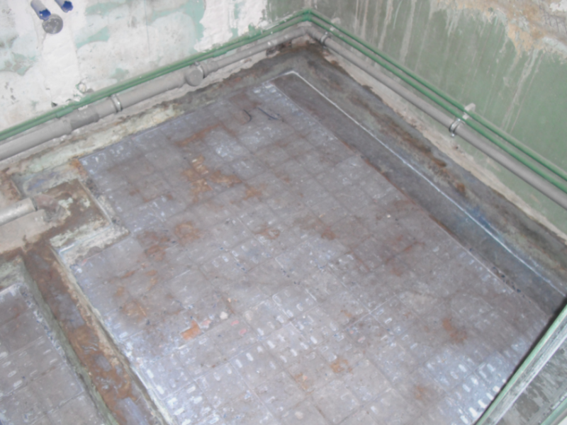

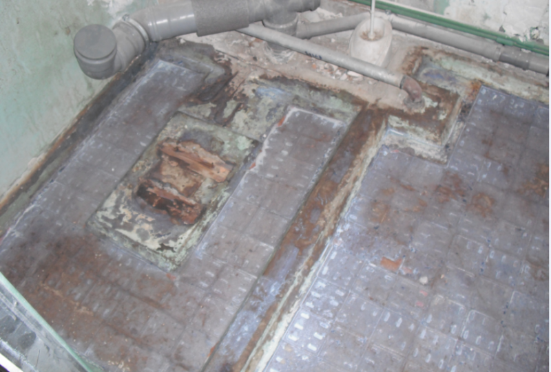

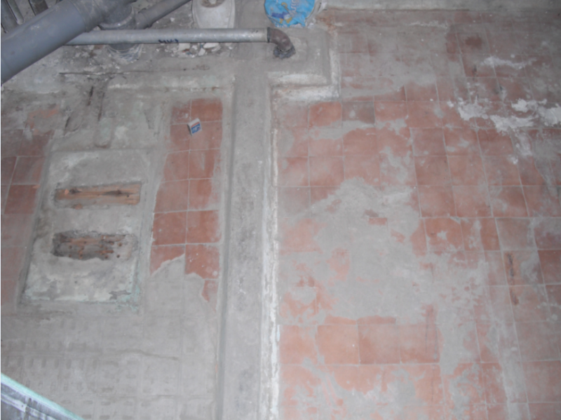

Добрый день! Хотел спросить у знающих и умеющих, верны ли мои рассуждения?! вот фото: 2011-06-26_2007.png2011-06-26_2008.png высота стяжки будет в ровень спичечному коробку, и разделяющей бетонной арматуре по середине... Планировал сделать так: - плитку не сбивать (потому как отодрать ее просто не реально... я кусочек на фот часа 4 долбал, пока соседи не пришли!) - загрунтовать это все дело, в два слоя - далее теряюсь или разсыпать местами керамзита остатки или добавить уже в смесь для стяжки... если засыпать керамзит то сзазу на него сетку армир. и сверху раствор если смешать раствор с керамзитом то сетку поможить на маленькие кусочки ДСП и залить "керамзито-бетонной стяжкой" ну как то так... одобряете? и как лучше?
Армирующей лучше, располагается внизу снизу должна быть смесь слоем на два диаметра.
Не знаю что и подсказать. Или не тем или не так снимаете. Я бы снял при таком слое, из религиозных соображений.
При таком слое не надо керамзита.
кусочки ДСП
Тоже не надо, замените чем-то, хоть кучками смеси за пару часов до общей заливки, если нет проставок.
Одного достаточно, второй замените на тщательно подмести, больше пользы.
Армирующей лучше, располагается внизу снизу должна быть смесь слоем на два диаметра.Не знаю что и подсказать. Или не тем или не так снимаете. Я бы снял при таком слое, из религиозных соображений.
что внизу и снизу не понял :) ... перефразируйте пожалуйста...Пробовал снимать плитку так - зубило и молоток!Если сниму всеравно не надо керазита?
На таком слое куда еще и керамзит.
что внизу и снизу не понял ... перефразируйте пожалуйста...
Арматура должна быть в данном случае не в середине а внизу. Приподнята над заливаемой поверхностью на два диаметра материала, для защиты от коррозии.

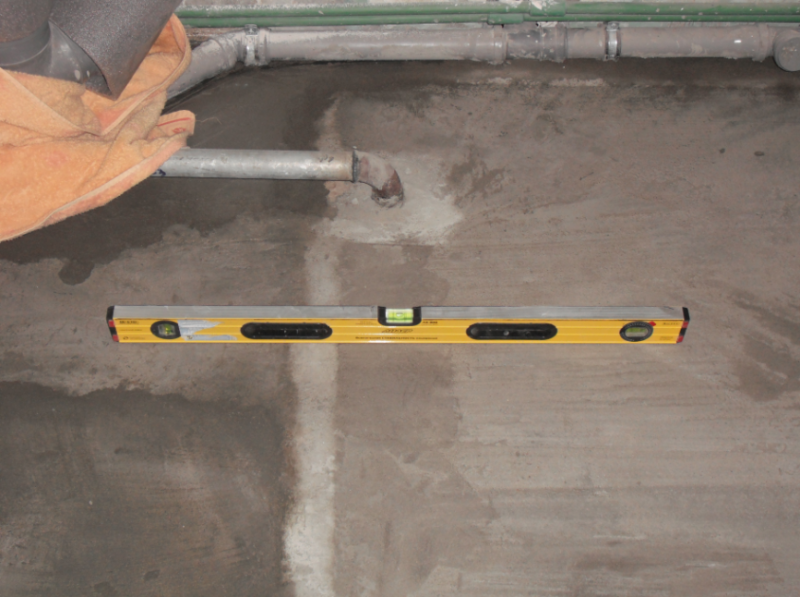

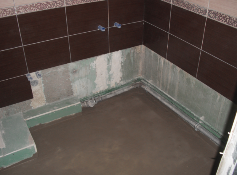

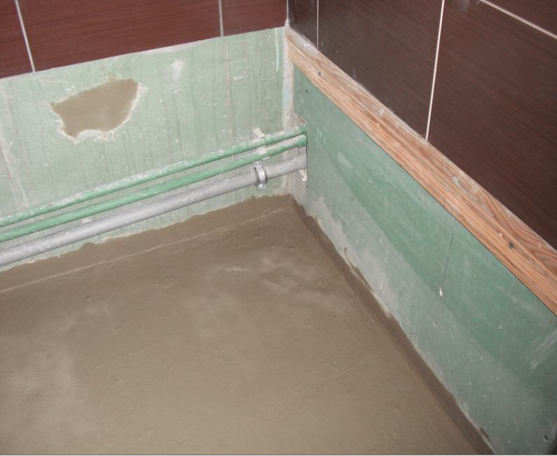

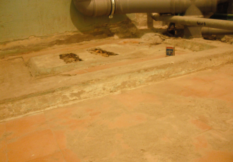

И всетаки есть способ снять такую сложную плитку... фото уже загрунтовал только что: 2011-06-28_1329.png2011-06-28_1329.png Способ оказался очень прост - разговор с женой которая уже три месяца в другом городе... и ждет когда же я уже закончу ремонт... нет это была не ссора... это жена дала трубку ребенку, и она мне сказала - "папа хочу домой!" .... Молоток, отвертка, зубило, стамеска - 2 часа с груновкой! ... На форуме была тема по оптимизации работы, так вот наверное надо во что то верить еще и все пойдет ;) П.С. я вот грунтовочкой покрыл и думаю а не умерла ли она у меня... я ее разводил 2 недели назал и осталось 0.5 литра, вот они ушли сейчас, но не знаю можно ли было ее так хранить?! все было вроде герметично!

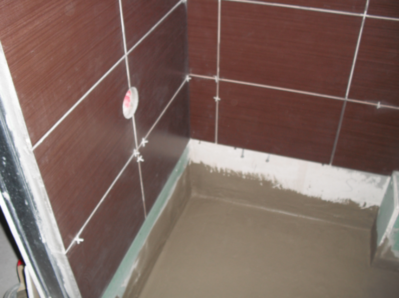

ext_dd09ea576d05eb447507aeca7bef1a2a.png ну вот собственно то, чего хотелось достичь... если увеличить то видно что все по уровню... мой второй пол который я делаю... делался интереснее, быстрее и легче ;) Спасибо всем за помощь на всех этапах! :)

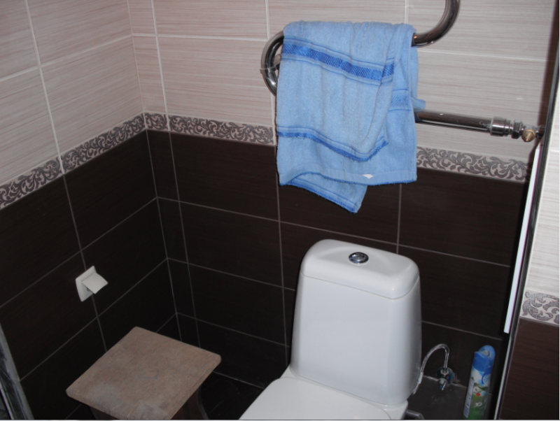

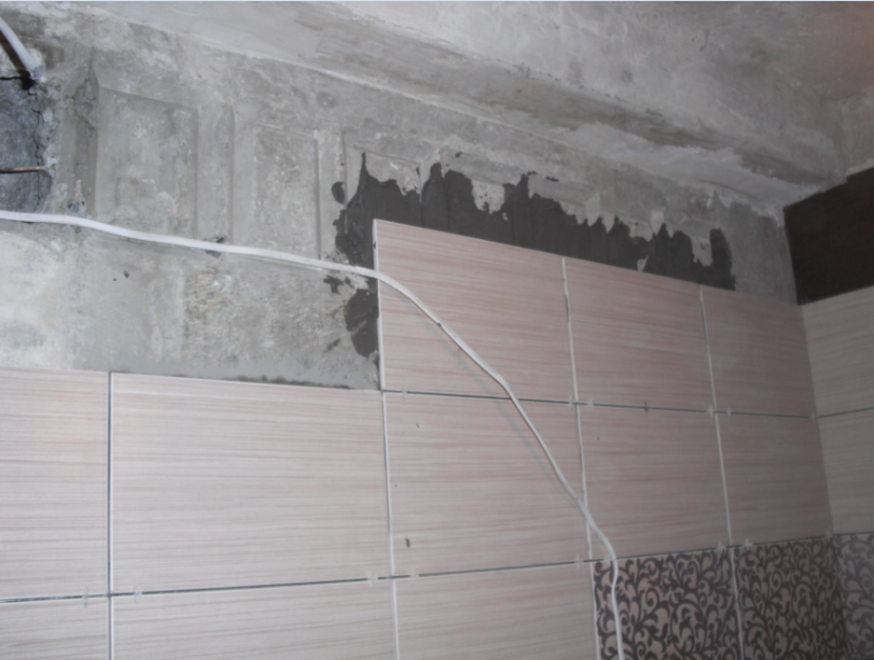

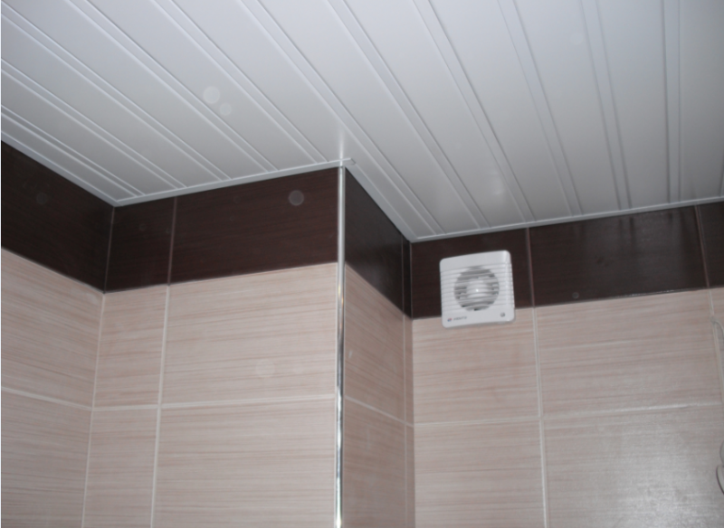

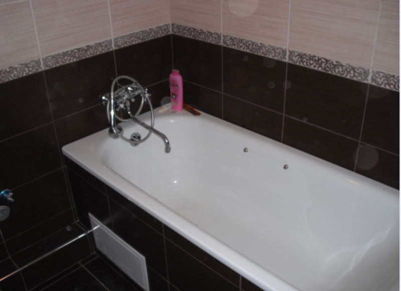

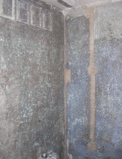

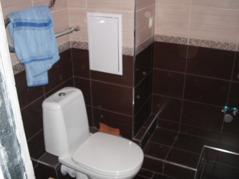

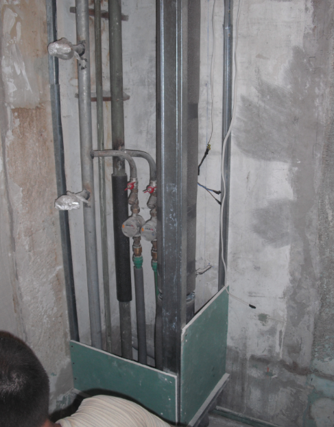

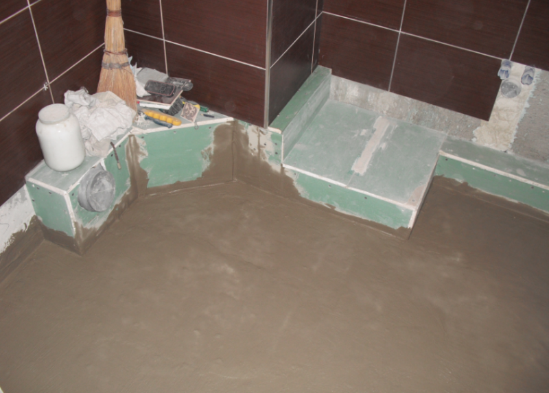

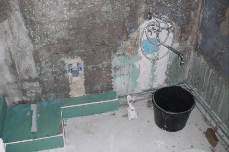

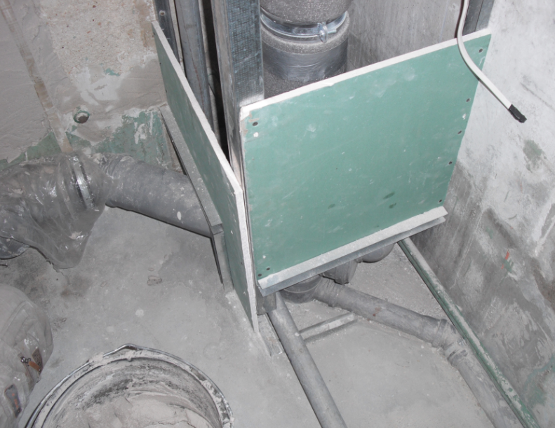

 итак : ext_4757bd3efcfe8f1c09596380fd44a801.pngext_3bc0ada9a8377e793f1a8670b5bb11ba.pngext_3bc0ada9a8377e793f1a8670b5bb11ba.pngext_71fdf2cbd51fb9df1d5525f247061990.pngext_b5d3efd18c16b0926b1d191572d138e1.pngext_4ab11cd4b2952483b2e933e21072da24.pngext_1612051563b874590d5aaeba57ac0cd2.pngext_555a59cb1ba3ab59dc01b9fef0c3a209.png Так что соединить ванну с туалетом в "чешке" (у меня вроде она...) вполне возможно, главное, время, деньги и желание... а быстро только все в "Квартрирном вопросе" делается... и гдавное как это у них так все чисто кругом :D
vovanfun, последние 6 фоток не влезли :) Отправь их вторым сообщением, чтоб тут можно было посмотреть.
Ну вот, теперь порядок :) А на этой ступеньке, которая скрыла трубы, что планируешь разместить?
Ну думал шкафчик, он как раз влезет возле будущей раковины и зеркала. например ext_1bda1df09099a2d31366e54846ba0a06.png
