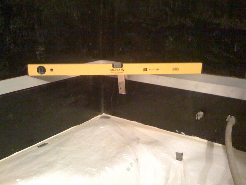

Ещё наличие оч. точного водяного уровня , у меня Stabila лет пять уже не подводит
Типа такого?
А как узнать - подводит или нет?
P.S. Я на него разорился (20 евро где-то) перед плиточными работами, чтобы потом локти не кусать :) Вроде не кусаю сейчас :)
У нас порядка 80 Евро стоит, я не взял а то разорился бы :D
Что-то вы меня запутали. Это же пузырьковый уровень. А водяной Lungu Leonid сегодня в видео показывал. Или как?
