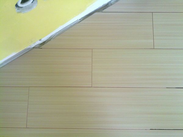

Положил на кухне на пол плитку Sorgenti Avana, светлая, как на фотках. Вопрос - какого цвета/ТОНА должны быть швы для такой плитки, чтобы не через несколько месяцев они не потемнели от грязи? Купил три варианта - Kiilto, Mira, Mapei - два из трех оказались светлее плитки, третья - темнее, в сторону коричневого. Как правильно подобрать, запарился уже? Затирка недешевая, пробники не нараскупаешь.

У меня плитка светлая, под дерево, мебель будет очень светло-бежевая, молочно-белая (хз как еще назвать). И хочется, чтобы пол теплее был, а если серым затру, очень выделяться будет...
Одессит Вам дело говорит, но решать Вам. Я у себя на кухне ложил плитку белую, и мне мастер говорил давай затрем темно серой, я в некакую только белой. И Вы думаете через 2 года я не вспоминаю его слова глядя на швы на кухне. Может с темной затиркой будет смотрется лучше.Плитка то у Вас светлая только добавите небольшой контраст.

Послушайте Одессита!Купите белой затирки и смешайте с клеем на который клали плитку 1:1 будет светла серая. Я тоже цвета подбирал. Но в ванной черная затирка стала темно серой. В туалете синяя тоже серо синяя стала.А в коридоре я уже не химичил затер клеем.Но вы хозяин, а значит Барин!!!
Вот такие варианты затирки я применил. Посоветуйте, что лучше будет и практичнее, с учетом размера плитки 15*90. Я боюсь, чтобы сетка из швоф в глаза не бросалась.Еще.Еще..Сама плитка на кухне.
