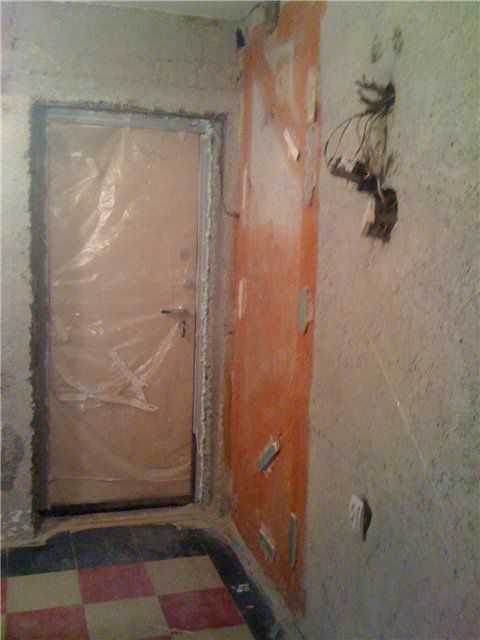

имеются стены https://homemasters.ru/up...7a372bfc.jpg https://homemasters.ru/up...321d5344.jpg и имеются зазоры https://homemasters.ru/up...1c5f7e87.jpg https://homemasters.ru/up...18efd7d4.jpg планируется нанесение структурной штукатурки, ну так вот подозреваю надо по маякам штукатуритью. На той стене где "ПОВЕШАЛСЯ" счетчик =) будет построен гипсокартоновый шкаф ( только не могу придумать как, может кто подскажет в плане дизайна =) ) Если штукатурим, то подскажите более бюджетную, но не плохую штукатурку, а то ротбанд что то дороговат =(
Первым делом определитесь с той фактурой что у вас будет в итоге. Волма слой или Knauf MP 75 возьмите ,они подешевле,и рейка вам нужна подлиньше 2.5метра,а то 1.5 метровая зазоры показывант не те что у вас там есть на самом деле.
Эмпешка подорожала (. Если цена главный критерий, то вариант не самый подходящий.
Цементом делайте. Дешевле уже некуда.
Какую марку цемента взять?Пропорция 1 к 3 ? Воды добовлять до какой вязкости раствора?Чем бы таким подручным просеять песок?
Причина какая для того что надо первым делом определится с фактурой? Волма слой или Knauf MP 75 - это штукатурки?От пола до потолка 2,5м ровно, рейка нужна только для определения неровности? А оно надо?я так понимаю надо выставить крайние маяки, а от них выставлять промежуточные, так? На что лепить маяки? Алебастр? Изменено пользователем 6072
Причина в том, что при неумении работать, можно извлечь явную выгоду,не особо заморачиваясь на ровности стен,и получив в итоге сногсшибательный декоративный эффект.Да,это гипсовые штукатурки,рейка нужна для работы в первую очередь,работая большой рейкой обрабатывая максимально возможный участок,вы получаете максимально ровную поверхность.
Все так, но хочу предупредить, что не все рейки (правИла) одинаково полезны. Большинство из них гнутся даже под небольшим усилием и чем она длиннее - тем больше прогиб. Это надо учитывать, а то ямы между маяками - самый типичный косяк. :)
Ответите плиз на выше заданые вопросы по цементу и еще появились вопросы:1. Штукатурить по маякам, стена как видно вогнута, я так понимаю чтоб слой был не большой маяки нужно врезать в стену, стена несущая, допустимо ее штробление под маяки?2. Есть какая-то цементная штукатурка, чем легче работать и лучше( ну и надежность) - цпс или цементной штукатуркой купленной в магазине?3. По верх оштукатуренной стены я так думаю требуется шпатлевание. Так вот какой шпатлевкой это производить, последовательность, шкурение, сколько слоев? И это все под структурную шпатлевку

1. 6мм маяки врезать не стоит - т.к. для ЦПС лучше сохранить некоторый минимальный слой, это гипс можно под ноль делать..
2. Не думаю, что штукатурка из магазина отличается от ЦПС чем-то кроме цены, стоит купить специальый пластификатор для цементных растворов. Есть вроде какие-то добавки для цементных штукатурных смесей. Если не хочется самому все мешать - то можно купить готовую штукатурку, но тогда экономия по сравнению с гипсом будет минимальна.
3. Пожалуй, цементной шпаклевкой можно дырки и царапины замазать.. А финиш - это уж вы сами решите, что вам нужно.
А вот здесь не понял, как быть то если маяки не врезать? Наращивать слой штукатурки?
Вот тут насоветовали разных советов. А фотографии кто-нибудь смотрел? Пытался представить, как вживую эти стены выглядят. Уточнял текучее состояние? От таких советов, окромя вреда, никакой пользы.Цементом штукатурить. Это саботаж и вредительство. Отвалится вместе с остатками старой штукатурки. Гипсом можно , только минимальным слоем, не толще нескольких миллиметров. И не прикасаться после к стенам, иначе корка эта тоже отслоится. Нахрена тут правило длинное? Застрелиться из него? Маяки. Да какие маяки?!! Тут прежде сбивать старую штукатурку надо, зачищать стены до прочной основы. А у после думать чем и как их ровнять.
Большая часть старой штукатурки оторвал, отвадилась на ура, слой был от 5мм до 1,5см, за штукатуркой прочная бетонная стена, на той стене где счетчик висит думал как нибудь построить гипсокартоновый шкаф, он будет начинаться где то в 1,5м от входной двери. Раз маяки отбрасываем, цемент тоже, какие варианты? Если еще отбросить поклейку 9мм ГКЛ :)принимаю все возможные варианты =)

на бетоне цементная штукатурка не будет держаться,поэтому-гипсовый старт.Максимально зачищаем стены,грунтуем,выставляем маяки (на гипсе,на старте,на саморезах-на выбор).Наносим старт с варавниванием правилом.выкавыриваем маяки,заполняем пустоты стартом,сохнет,зачищаем,грунтуем.А дальше подготовка под диктовку спецов по молярке.

Как раз стоит внимательней рассмотреть этот вариант. Только предварительно следует хорошенько зачистить стены от рыхлых сыпучих наслоений. Это важный этап.Цементная штукатурка на бетоне не очень хорошо держится, некоторый опыт необходим для работы с ней. Новичку лучше потренироваться на гипсовых смесях, они проще в работе.

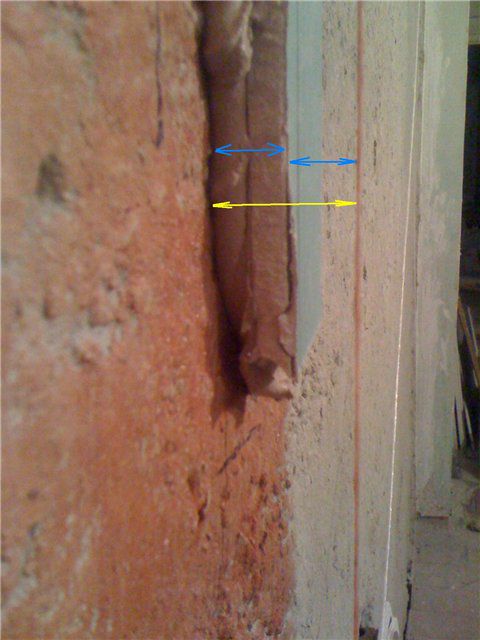

в общем решил: 1 метр от входной двери закрыть на 2/3 гипсокартоном, 1/3 заштукатурить. Остальная часть стены(а это 2 метра) под штукатурку под "тяп-ляп" . Эта часть закроется шкафом ext_60a74c7927fe8b2533565df47ab63de4.jpg а вот для примера какой слой бы меня ожидал: ext_144a494a0ffa87b7ccd1b5dbf0d771e6.jpg синими стрелками это - слой перфикса + ГКЛ 9 желтым сам слой: перфикс + ГКЛ 9 + ГКЛ 12
Нормальное решение в условиях ограниченного бюджета.
