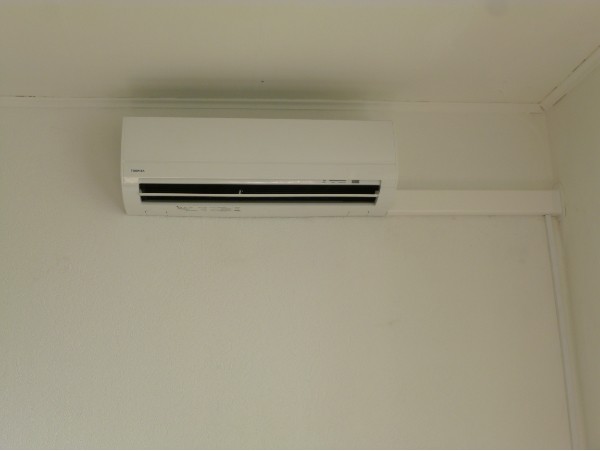

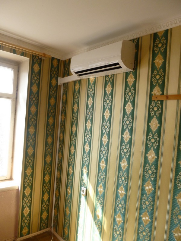

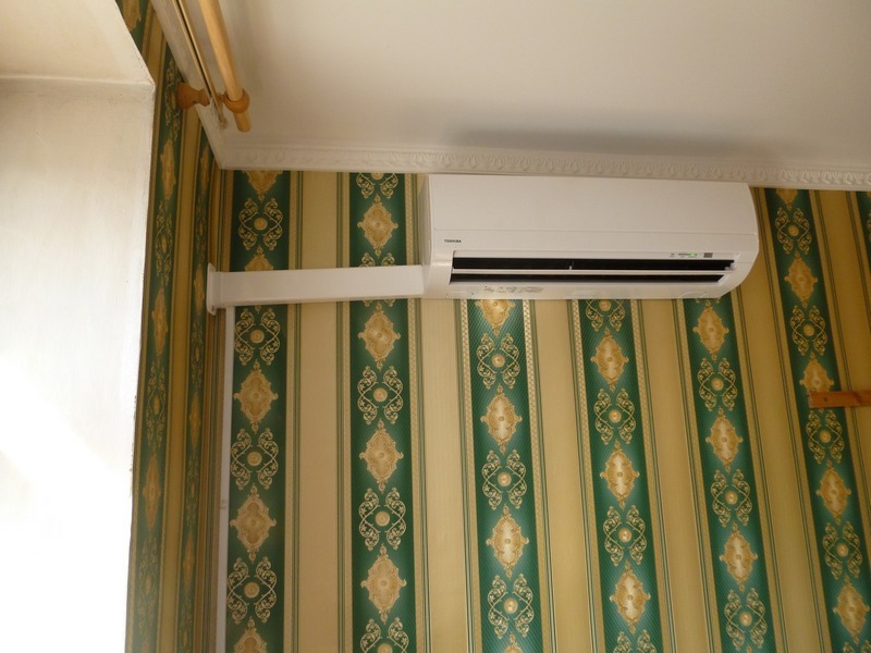

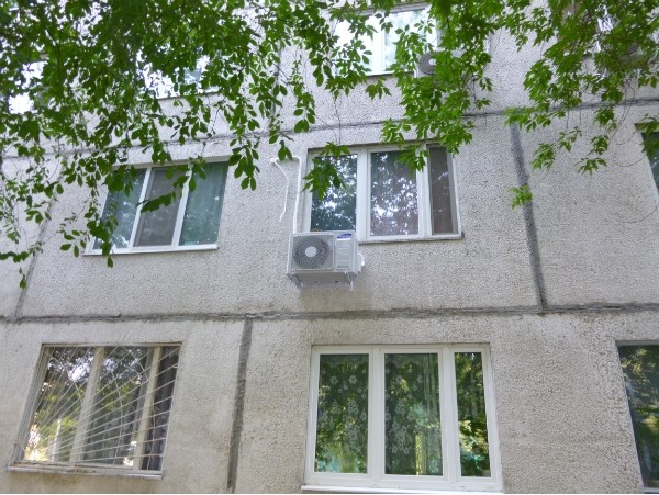

Сегодня поставил Самсунг. Самый стандартный монтаж. Но очень удивился что наружка невибрирует. Работает очень тихо.
И самое главное наружка железная
При монтаже кондиционера используется короб фирмы DKC

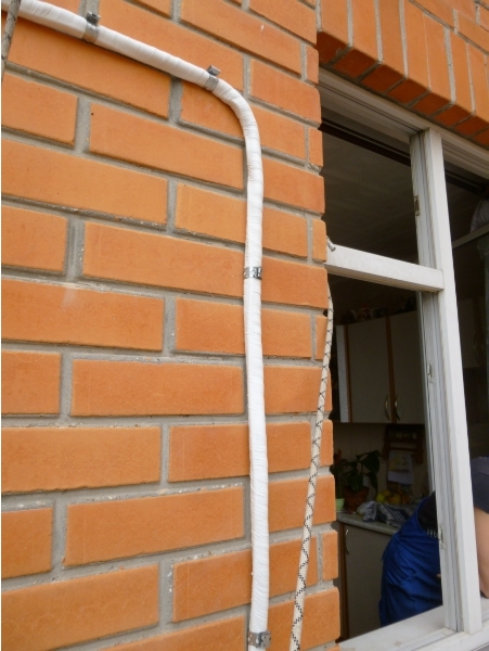

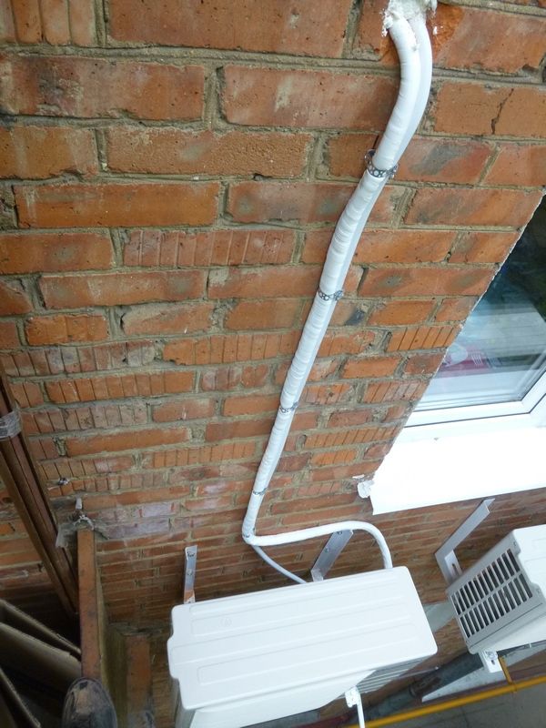

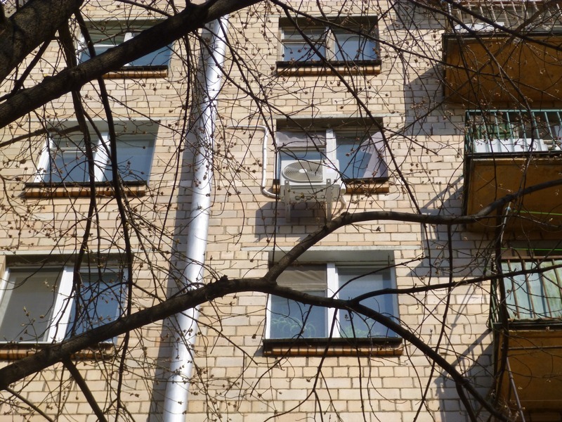

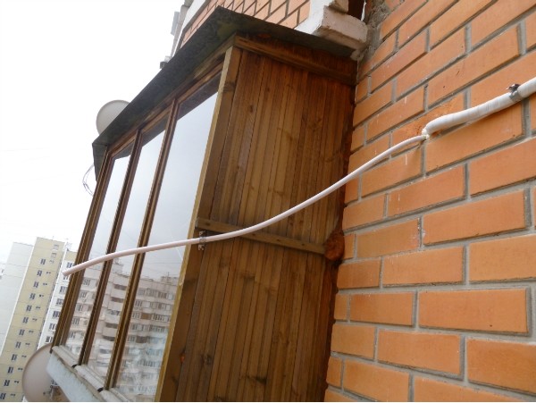

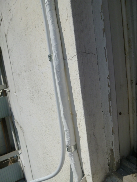

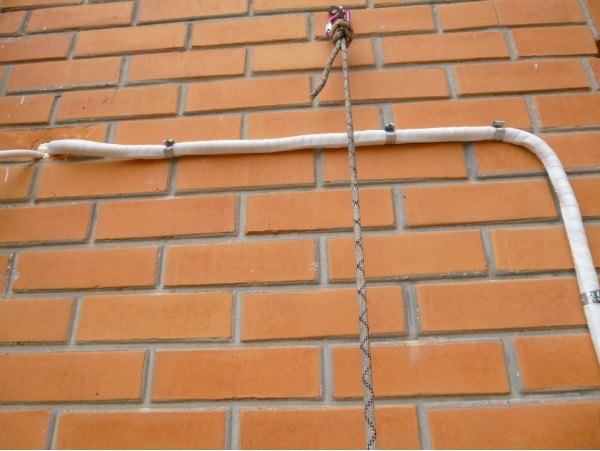

Медная магистраль всегда крепиться к фасаду здания, так же обматываеться тефлоновой лентой
На дренаж используется метталопласт. Выводиться рядом с окном, чтобы в случае возникновения проблем, клиент мог его достать рукой, а не ждать нас пока мы приедем.

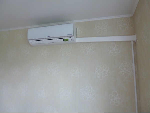

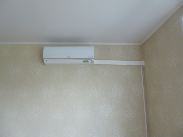

Фото стандартного монтажа кондиционера LG

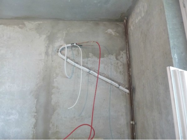

Закладка трассы в штробу
Всегда впаивается клапан шредера, трасса на на улице закальцовываться и в систему закачиваеться азот.

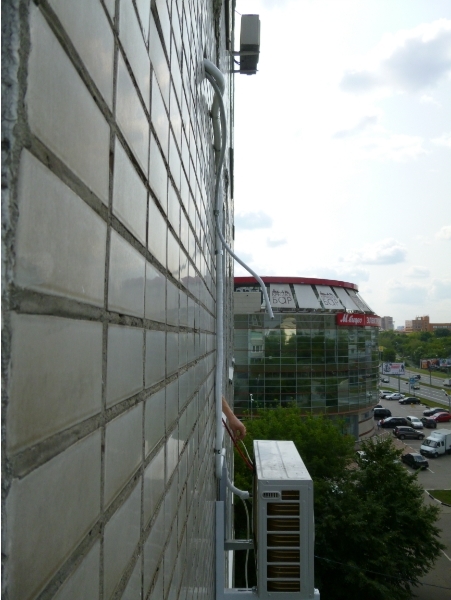

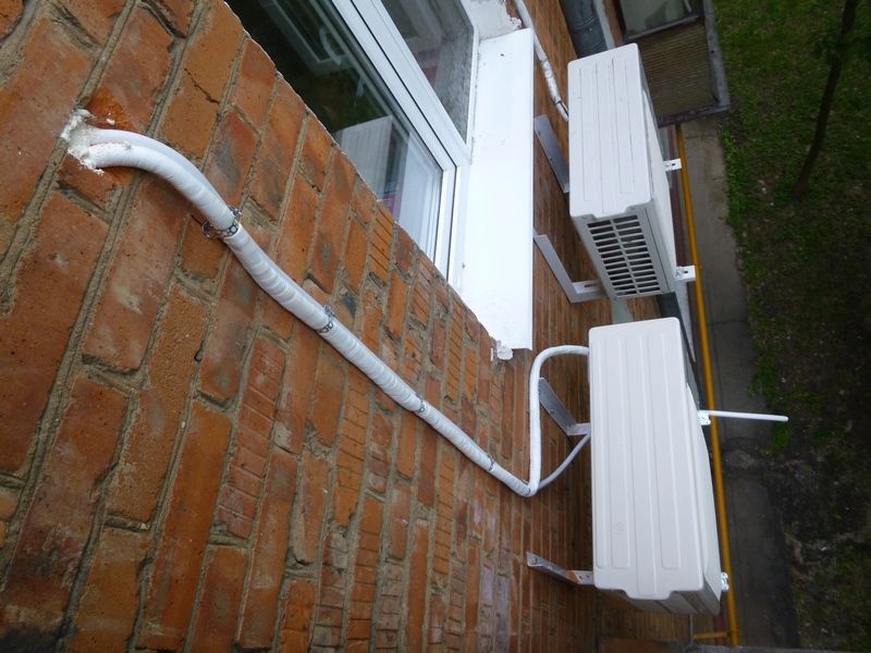

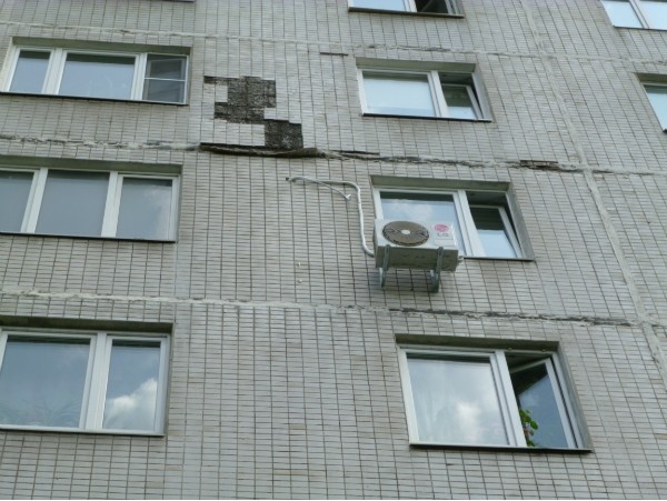

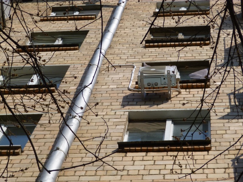

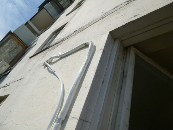

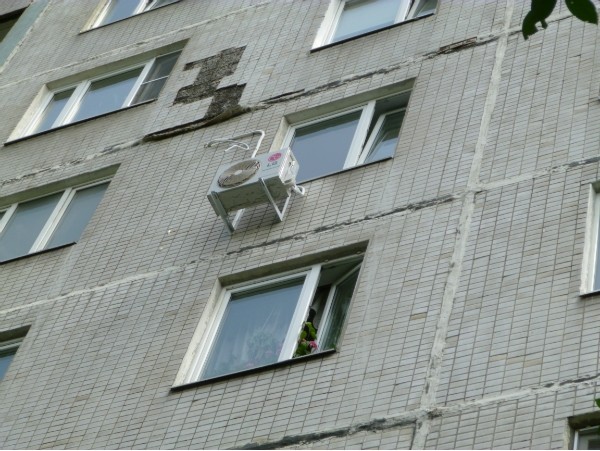

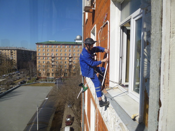

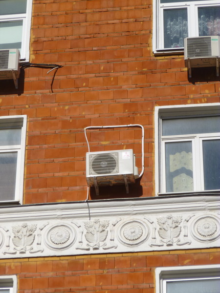

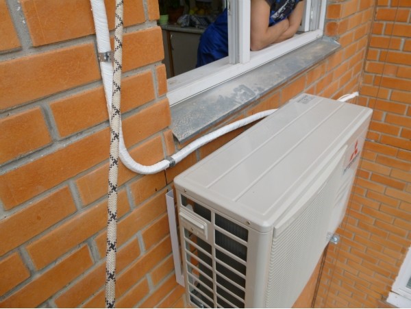

Из недавних работ. Ставил MHI классику.
Дренаж как всегда сделан металопластом

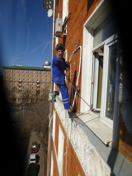

Трасса как всегда крепиться к фасаду
При данном монтаже пришлось полностью вылазить, чтобы нормально провести трассу по фасаду здания.

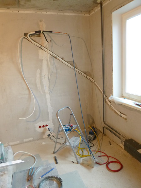

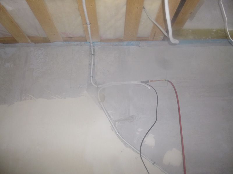

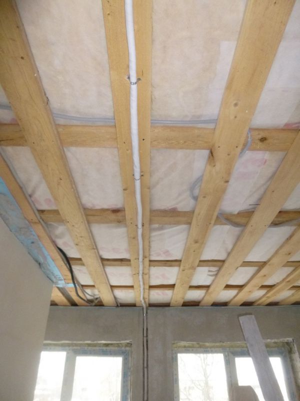

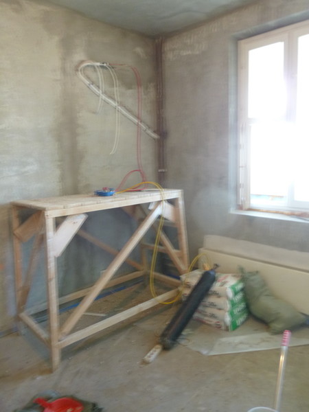

Первым делом штробление стены под закладку всех коммуникаций
Потом закладка трассы, на улице трасса закольцовываеться, внутри помещения один конец запаивается, а в другой впаивается клапан шредера. Дальше трасса ваккумируеться и потом в трассу закачивается азот.

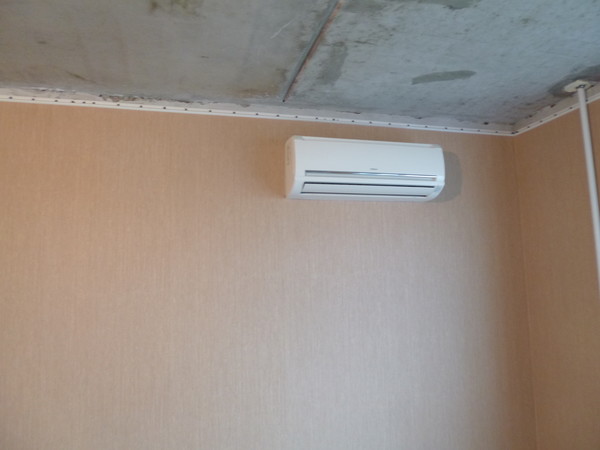

Когда ремонт подходит к концу, происходит второй этап монтажа.
А это монтаж внутреннего и внешнего  блока кондиционера. Опрессовка азотом, ваккумирование и запуск.

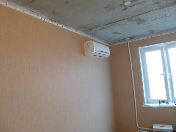

Один из наших монтажей.
Ну как всегда. Эстетика на первом месте
А чтобы было все красиво это делалось так
А вы хотите качественный монтаж?
Тогда мы идем к Вам.

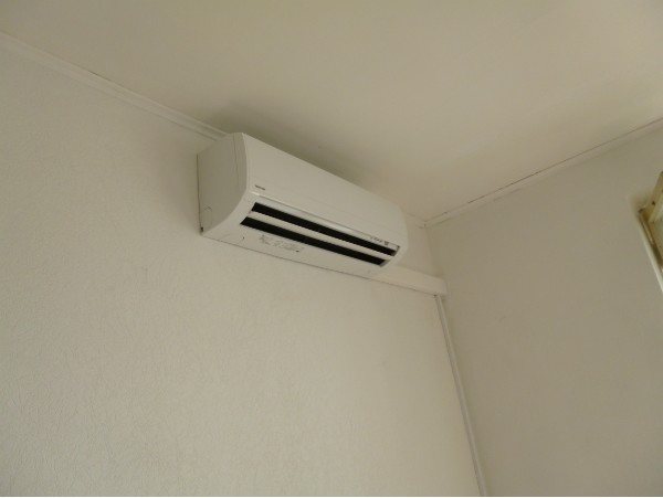

Стандартный монтаж.
Дренаж сразу выведен в водосточную трубу.

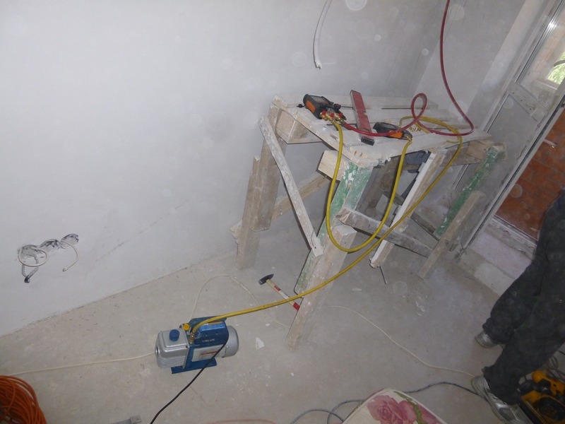

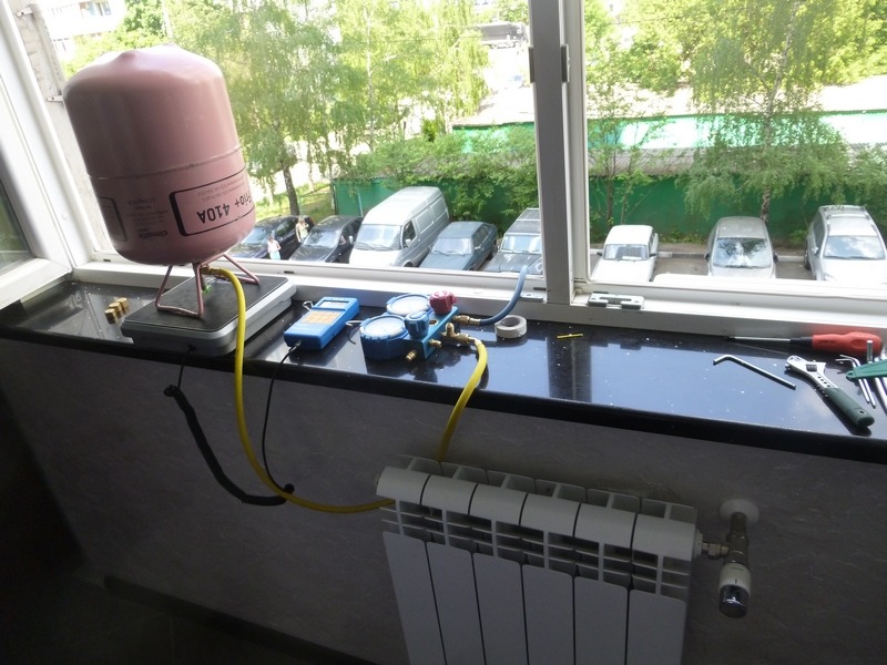

Первый этап монтажа

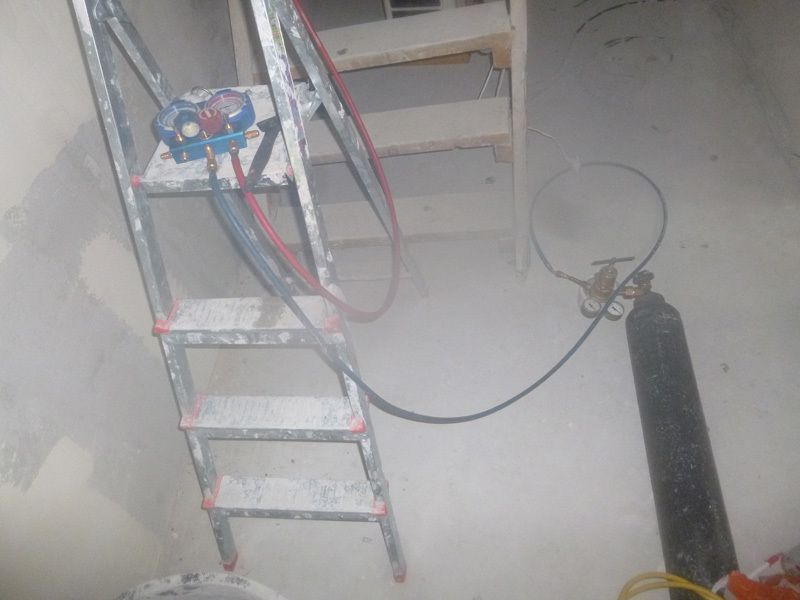

Вакуммирование запаяной трассы
Опрессовка азотом заложенной трассы

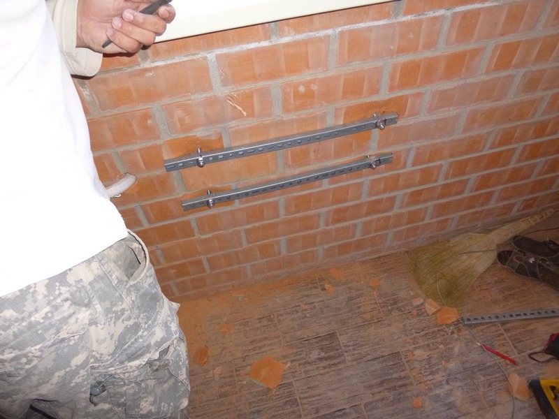

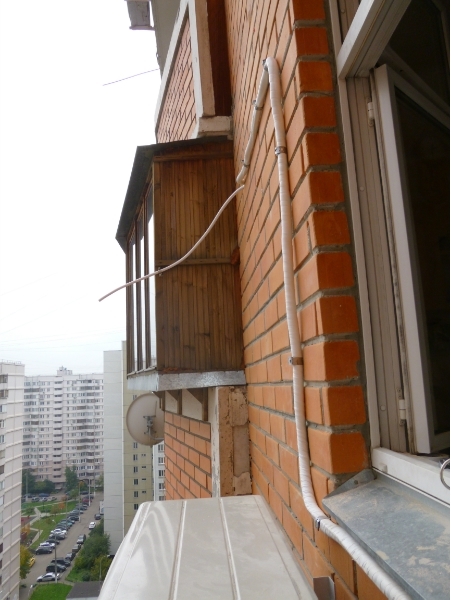

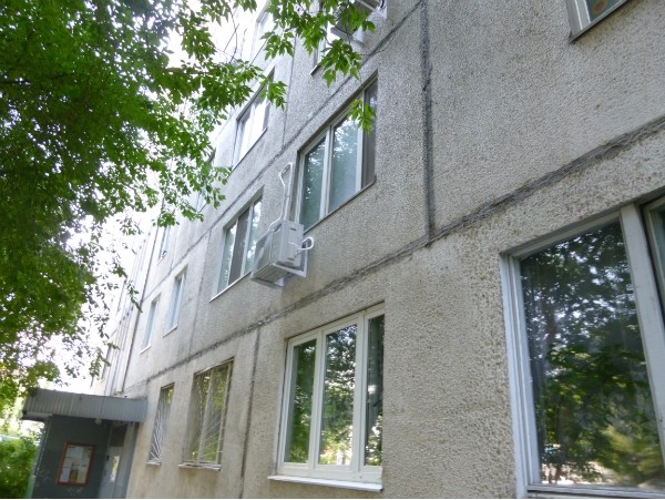

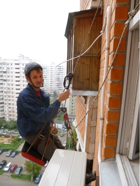

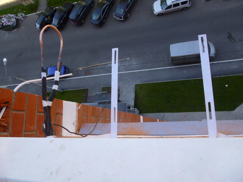

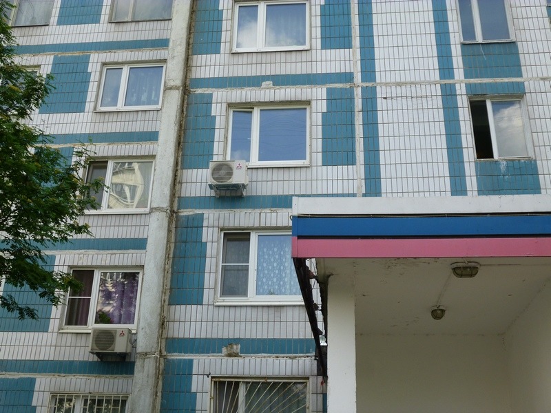

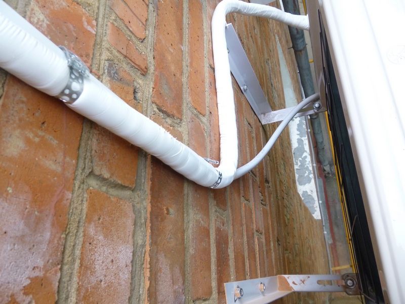

Так как толшина стенки балкона в один кирпич, то монтаж кронштейнов сделан с помошью шпильки и траверса
Вид на улице. Дренаж сделан металлопластом

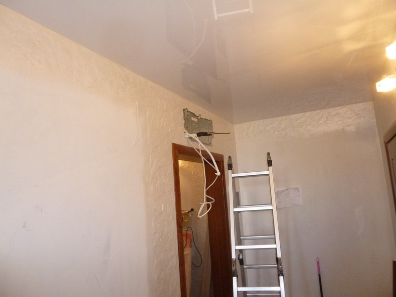

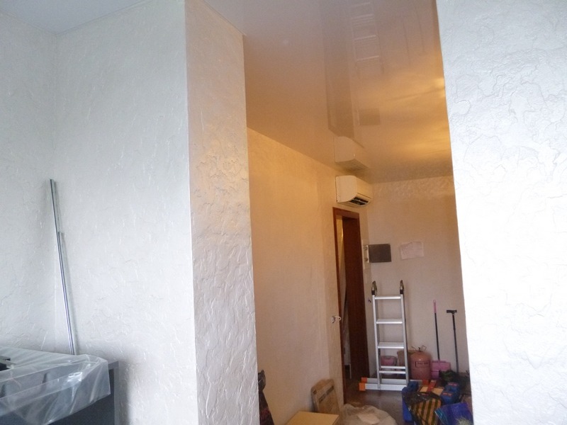

Вот был интересный монтаж. Техника подбиралась согласно ТЗ

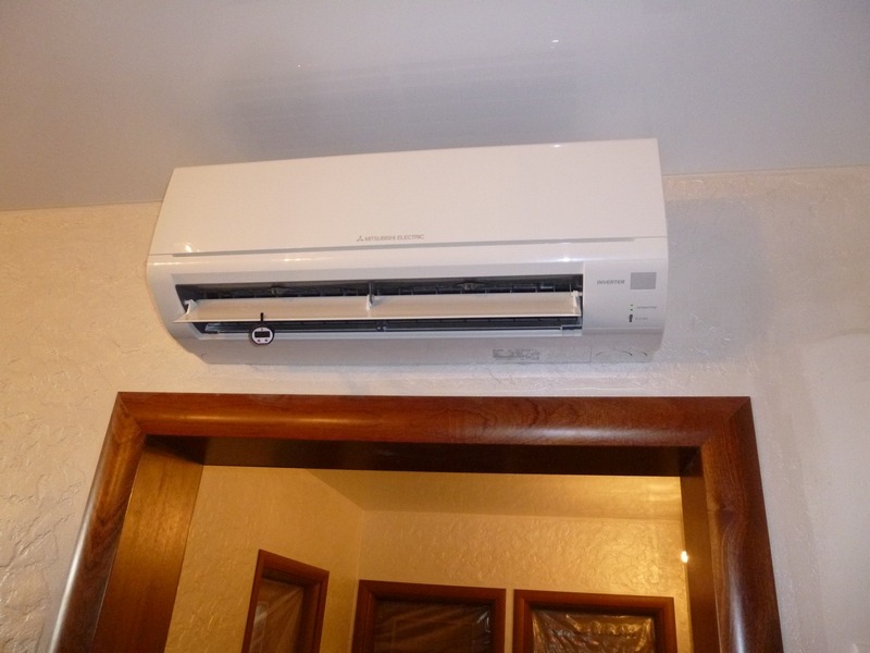

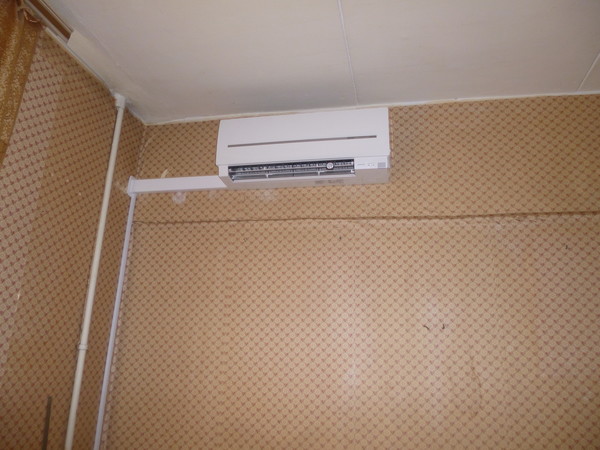

Делал 2 этап монтажа. Мицубиси электрик.

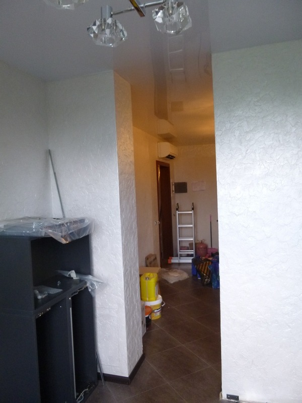

Поставили в коридор. Дренаж уведен в канализацию.
Так как трасса 12 метров, то согласно тех. мануалу,  кондиционер  был дозаправлен.(Заводская заправка идет на 7 метров)
Окончательный вид

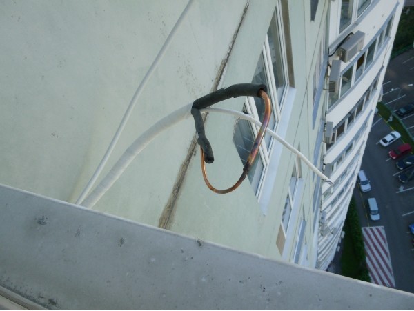

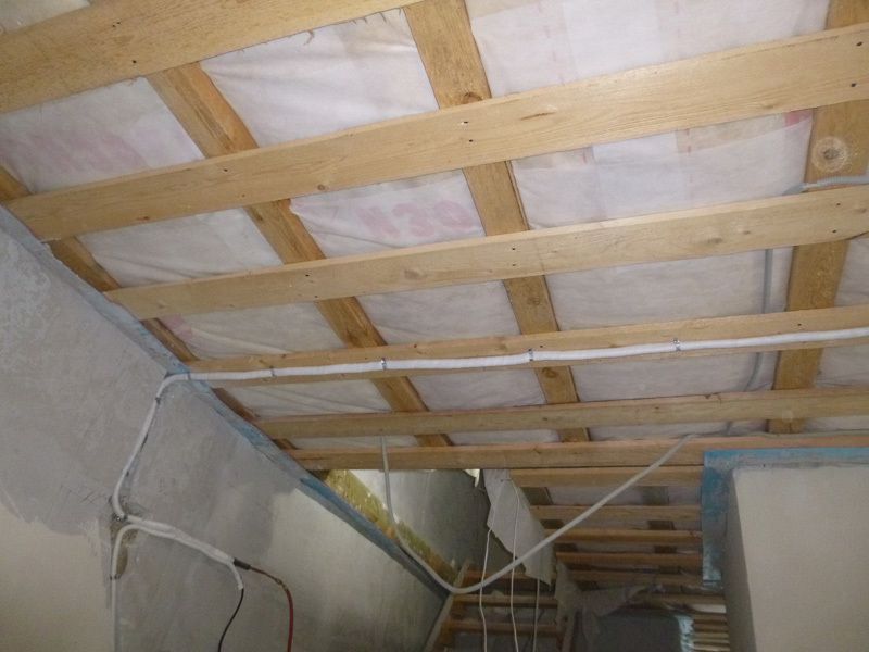

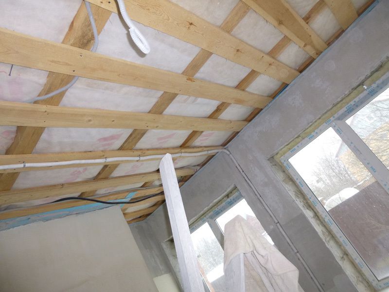

1 этап монтажа. Загородный дом.
Концы трассы запаяны, впаян клапан шредера и закачен азот.

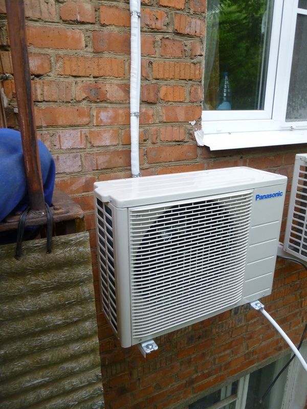

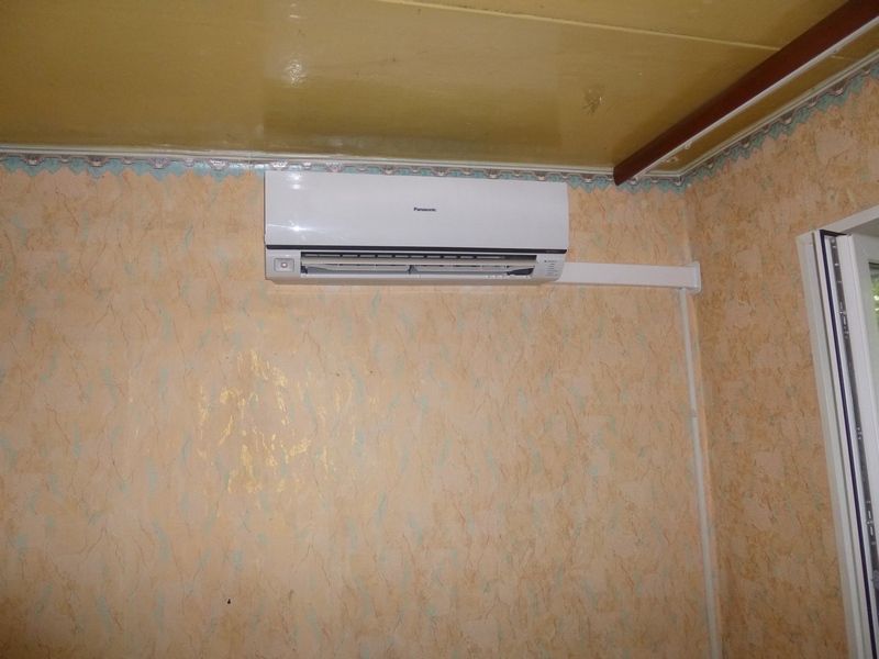

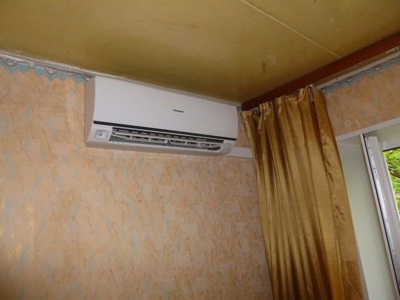

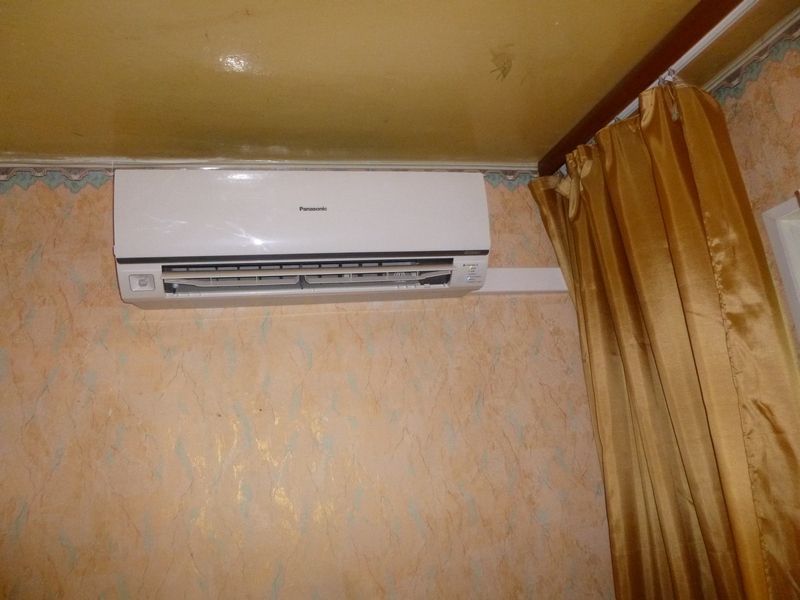

Стандартный монтажа Панасоника.

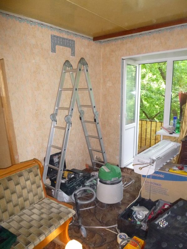

@Kasta, подскажи, вместо одной большой дырки под 2 медные, 1 пластиковую трубки и 1 провод (или сколько и каких коммуникаций протягивается от внутреннего блока к наружнему?) можно сделать 4 дырки диаметром поменьше, в ряд или лучше квадратом?
Хочу заказать кондей, но в комнате уже давно обои, а пошлый кабель-канал не хочу. Есть возможность просвелить стену, на которую планируется повесить кондей, насквозь и выйти на лоджию, а уже с лоджии выпустить трубки и дренаж на улицу, к внешнему блоку. То есть по моей задумке получится, что выводы внутреннего блока загибаются сразу назад и не выходят за габариты внутреннего блока и потому не видны.
Действительно, решение похожее.
Только я сам хочу насверлить дырок - боюсь, что мне попадутся кондейщики мне разворотят пол-стены. А так я бы сам сначала тоненько (восьмеркой) наметил бы отверстия, потом двенашкой рассверлил бы. Только у меня толще 12 мм бура нет, да и перф скорее всего ничего толще и не провернет.
КМК,можно аккуратно насверлить дырки квадратиком,только надо знать какого диаметра,чтобы трубки прошли. Не,а если боишься что стену разнесут сделай одну дырку на 12,а они уже по ней пройдут каким надо диаметром.
так если ты с МСК почему ко мне не обратиться?  Я же в Москве работаю))
Я в Домодедово сейчас живу, а это для московских мастеров - такая даль, что все пугаются и седеют :) Хотя ты пацан попроще, ты вроде с севера Подмосковья?
Но в любом случае я хочу по возможности самостоятельно подготовить дырку из комнаты на лоджию.
